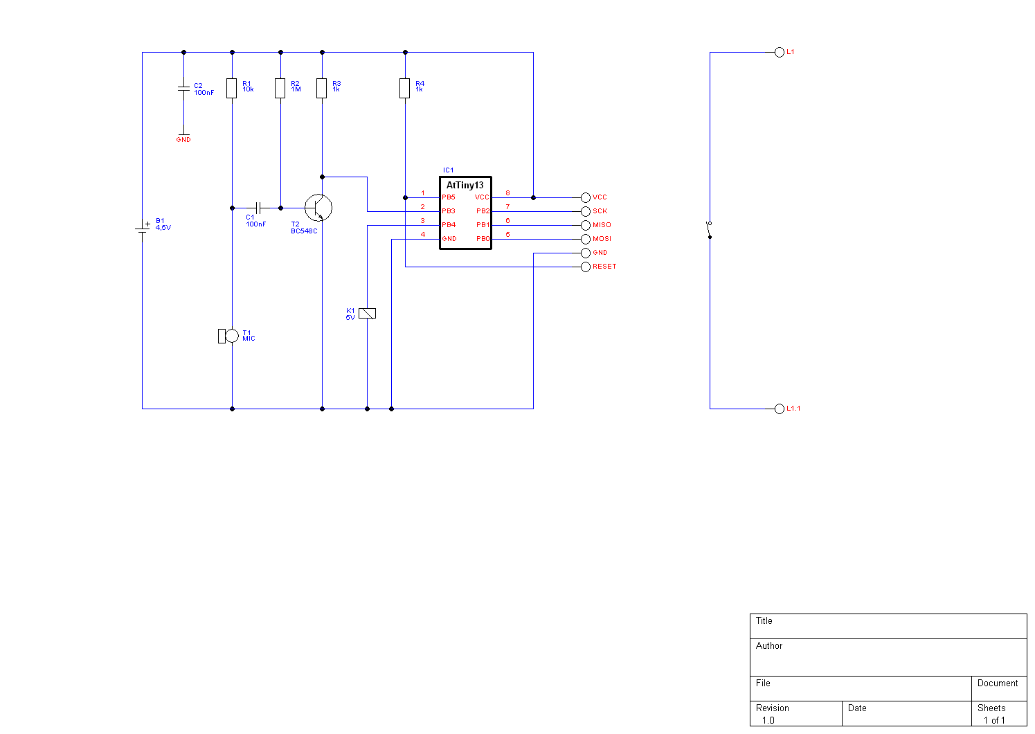

Hallo!
Ich möchte einen Klatschschalter mit dem Attiny13 realisieren, der eine
Lampe mit Netzspannung schalten kann. Leider bin ich mir nicht sicher,
ob die Verstärkung des Mikrofons durch den Transistor ausreichend ist.
Kann da mal bitte wer drüberschauen?
MfG
Thomas
>Wäre eine Verstärkung über einen Operationsverstärker sinnvoller?
Auf jeden Fall einfacher zu berechnen was die Verstärkung
angeht. Reagieren tut das ganze dann auch auf lautes Husten,
Telefonklingeln oder falls mal ein Sack Reis umfällt.
Threat "Schaltungs- Knobelei für Experten"
Schau dort, den Analogteil kann ich nur empfehlen.
Funktioniert besser als bisher jede Lösung mit OP und
Kondensator-Electretmicro.
Wichtig :
Nimm ein großes Kristallmicro mit ca 3 cm Durchmesser.
Ich habe mit einem kleinen Atmel eine Art Time "Fenster Komparator"
programmiert.
Damit ist das Ding extrem Störfest gegen alles erdenkliche.....
und dennoch sehr empfindlich.
Meine kleine 4 Jährige Tochter klatscht mit Ihren kleinen Händchen damit
das Licht an und aus; und schläft schnell ein ;-)....
Dietmar

Davon den Analogteil.
Den KLatschschalter gibts bei Pollin mit Micro etc für 5 e, billiger
gehts nicht.
Das Signal dann auf den Komparator.
Mit Poti zur Empfindlichkeitseinstellung am anderen Komparator Eingang
eines geeigneten Atmel (ich nam Atmega 8).
Kann man eventuell alles in das Gehäuse von Pollin dengeln (Kneifzange
und Heißklebepistole ;-) )
Dann programmieren.......
