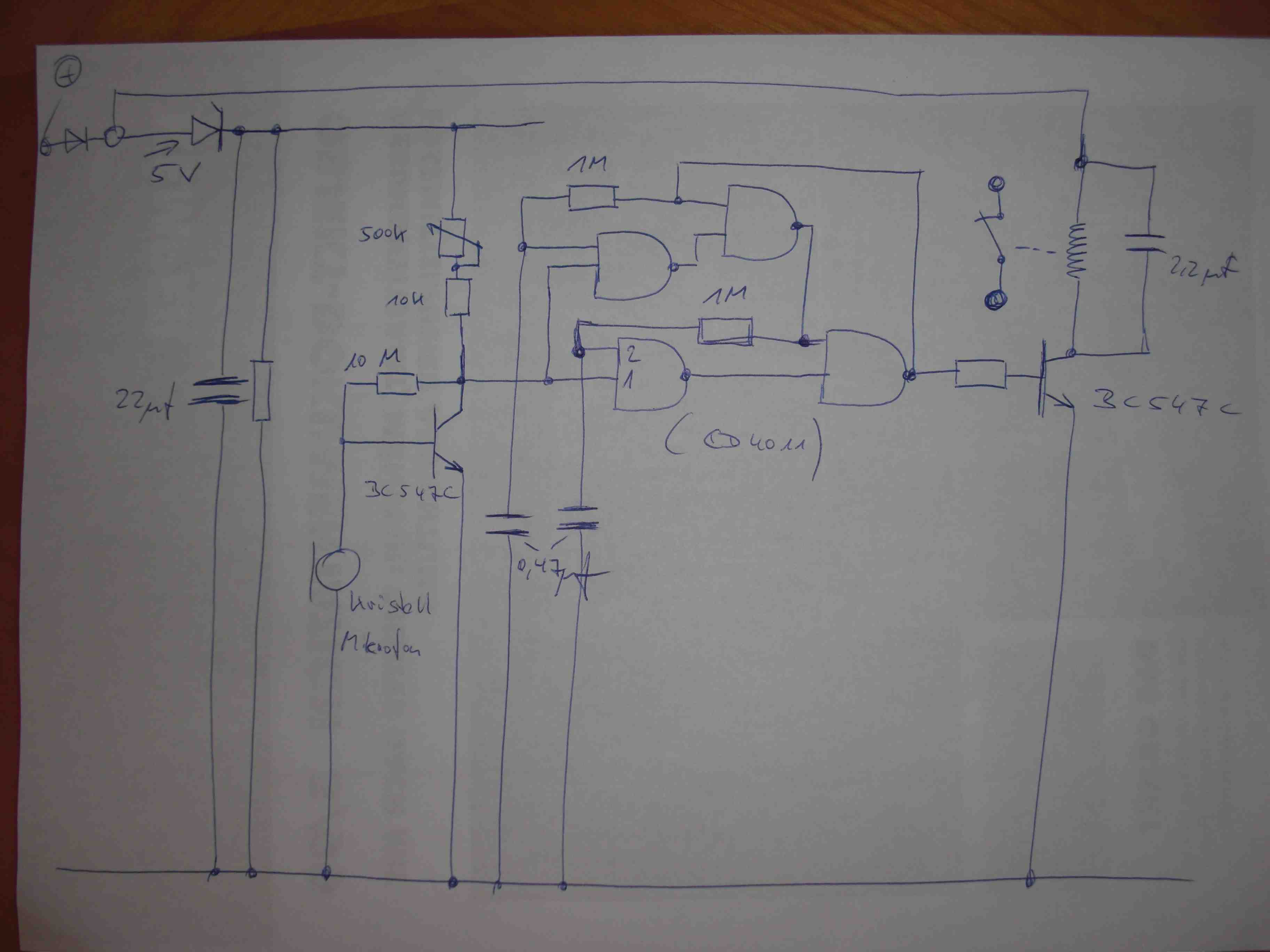

anbei die Schaltung eines "Klatschschalters".
Das Schaltungsdesign ist bestechend "einfach" und funktioniert sehr gut.
Sehr interessant der Digitalteil rund um das 4011 4 Fach NAND.
Es funktioniert wie ein RS Flip Flop entspricht aber nicht dem gängigen
Design ?!
Mir erschließt sich leider auch nicht die Funktion der beiden
symmetrisch aufgebauten Eingangsgatter welche beide vom verstärkten
Eingagngssignal des Mikro's angesteuert werden.
Das 4011 wird über die Z-Diode mit ca. 5 Volt versorgt.
Wer kann die Funktion in Gänze erläutern ?
Danke,
Dietmar

Ich hab das mal umgezeichnet, ist rel symetrisch
die rechten beiden Gatter bilden ein typ. RS Flipflop.
die linken beiden schalten dan mit einer kleiner Verzögerung um.
Rolad

@ Roland,
stimmt, ich hatte Tomaten auf den Augen....
Klassisches RS FLIP FLOP.
Ich habs auch noch einmal von Hand ungezeichnet.
1) Tragen die beiden Eingangsgatter noch zur Verstärkung bei ?
2) Sag mal, wie bekommst Du das eigentlich so virtuos und schnell mit
reinen ASCII Zeichen hin, ein Tool ?
Danke
Dietmar

ich verwende oft www.jave.de
(wobei ich das oben nur mit dem Editor gezeichnet haben)
Die anderen 2 Gatter tragen nicht zur Verstärkung bei.
Sie sorgen dafür dass:
- bei OUT=Low der Eingangsimpuls zu SET kommt
- bei OUT=HIGH sich der eine C entlädt und der andere auflädt
- nach dem Umladevorgang der nächste Eingangsimpuls zu RESET kommt
- usw...
Roland
