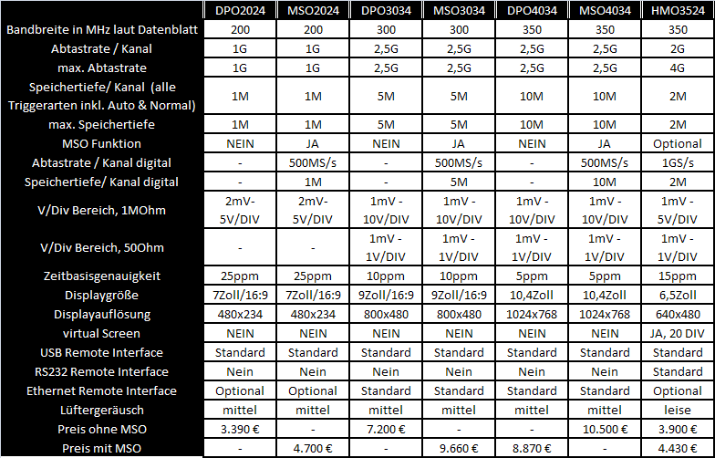

von Andreas G. (Firma: HAMEG Instruments GmbH) (a-grimm)
ich arbeite bei HAMEG als Leiter des Produktmanagementes und freue mich,
dass so angeregt über unser erstes Digitalspeicheroszilloskop diskutiert
wird. Ich möchte nur Informationen zur Verfügung stellen, ohne Wertung,
da ich denke dies kann zur Klärung vieler Fragen hier beitragen.
1. beim 4 Kanal HMO3524 gibt es folgenden MSO Konfigurationen:
   - 4 analoge Kanäle, 0 digitale Kanäle
   - 3 analoge Kanäle, 8 digitale Kanäle
   - 2 analoge Kanäle, 16 digitale Kanäle
   beim 2 Kanal HMO3522 sind entsprechend 2 analoge und zusätzlich 8
oder 16 digitale Kanäle verfügbar.
Da in diesem Thread hauptsächlich Tektronix als Vergleich herangezogen
wird, stelle ich meine nach bestem Wissen und Gewissen, mit Stand vom
26.6. aktualisierte Vergleichstabelle, inklusive der Nettolistenpreise
als PNG Anhang bereit. Alles sind überprüfbare Fakten aus den
Datenblättern, einzig die Aussage zur Lüfterlautstärke ist subjektiv,
daher der Hinweis, dies kann nur am jeweils "lebenden "Objekt überprüft
werden.
Ich hoffe etwas Klarheit geschaffen zu haben und stehe für Fragen zur
Verfügung.

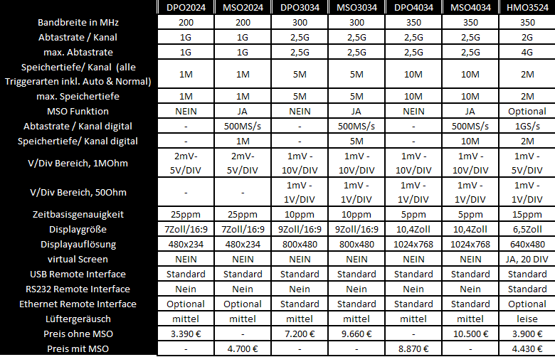

Ein Leser hat mich auf einen Fehler in der Tabelle aufmerksam gemacht,
der Preis vom MSO3034 ist in die Zeile "Preis ohne MSO" gerutscht, ich
bitte dies zu entschuldigen und hänge hier eine korrigierte Version der
Übersicht an.

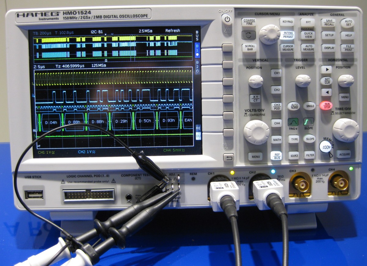

war heute auf der Embedded World und natürlich auch am Hameg und R&S
Stand.
alsoooo: es gibt neue Scopes!
Hameg erweitert in zwei Schritten, also erst im Mai und dann nochmal im
Juli seine Palette der HMO-Scopes.
Erst gibt es ein 70MHz und ein 100er, dann ein 150er und ein 200er.
diese Scopes sind von den Funktionen nahezu gleich mit den größeren

ein Bild hab ich auch, ist hochauflösend und vom neuen 150MHz Oszi, das
ich heute auch testen durfte.
Das Bild ist auf 1200 pix Breite runter, wenn jemand das große haben
will, lade ich es hoch.
damit wäre ich, soweit ich es sehen konnte zufrieden.
Grüße, Hg.
