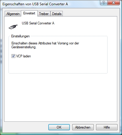

Gast #1082835
Hi Tom,
danke für die dateien!
So richig wills aber noch nicht. Ich muss immer noch bei "USB Serial
Converter A/B" das häkchen "VCP laden" einmal setzen dass er mir die
virtuellen COM-Ports anzeigt.
Ein flashen wird immer noch mit der Fehlermeldung "Operation failed.
(failed to autobaud - step 1)" abgebrochen.
Schlicht: Ich bekomme keine Verbindung zum LPC-Stick. Habe es auch schon
unter Linux mit dem lpc21isp probiert - mag aber auch nicht...
Im moment bin ich ein wenig ratlos...
Gast #1083239
Hi
Bist Du sicher, das richtige COM-Port zu verwenden, der FT2232 bisitzt
nämlich zwei, die beide in der Systemsteuerung auftauchen sollten, das
richtige wäre dann empirisch zu ermitteln!
Zum Debuggen muss das zweite wieder in den JTAG-Modus versetzt werden,
wie
bei der Hitex-Config, bei meiner Config sind beide VCPs.
Das mit den Häkchen verstehe ich nicht, wo musst Du welche setzen?
Tom

Ok, diese Häkchen sind bei mir gesetzt (ohne mein zutun).
Außerdem hab ich nicht nur den LPC-Stick, sondern auch dieses
Erweiterungsboard, über das ich das Ganze mit einem Netzgerät versorge,
womöglich wird in dieser Konstellation etwas hardwaremäßig freigegeben,
oder sie haben was mit dem JTAG gemacht???
Leider fehlt der Schaltplan mit dem FT2232, das wird Dir aber sicher
schon aufgefallen sein!
Tom
