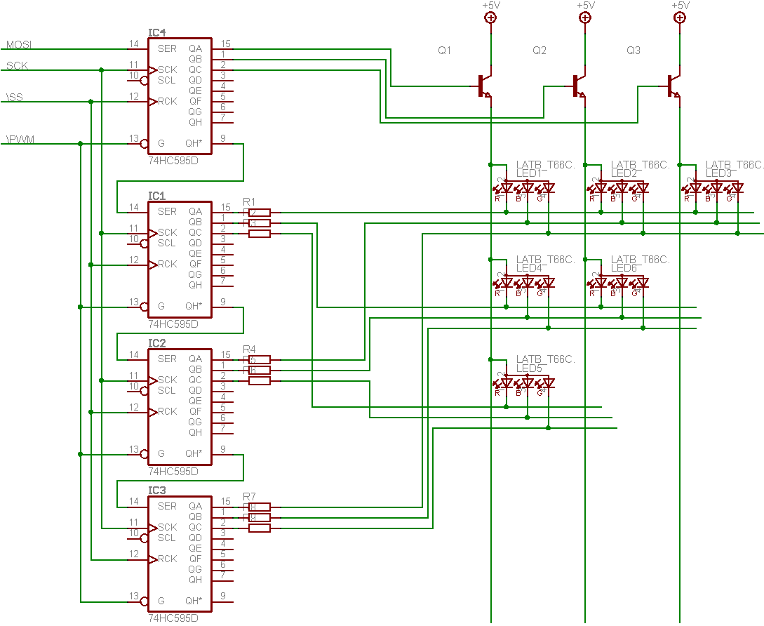

N'abend,
ich muesste ueber Spi an dem 4 Schieberegister haengen, 25 Led's
multiplexen. Es geht nur ueber Spi, Controller ist ein ATmega32.
Ich hatte mir das so ueberlegt:
uint8_t digits[2][4] PROGMEM = {
    {0x00, 0x00, 0x92, 0x00},

Das Problem ist nur, dass das so nicht funktioniert, und ich hab auch
keine Ahnung warum. Hab allerdings auch noch nicht soviel Ahnung von der
ganzen Materie. Spi an sich funktioniert einwandfrei, wenn ich
allerdings obigen Code verwende, gehen erstmal 1-2 Led's an und dann
startet der Controller neu.
Wie koennte man das anders loesen, bin fuer jede Hilfe dankbar.
Peter

Gast #1055098
ich hab da mal schnell was zusammen gebastel, das jetzt nicht perfekt,
aber versinnlicht wahrscheinlich das was ich meine, gab es so aehnlich
hier schon mal.
Wie soll denn das mit 2 Schieberegistern gehen?
Zum Code folgt gleich?
Gruß Peter

Gast #1055145
Die Schaltung ist sinnlos kompliziert und geht trotzdem nicht.
Die unteren Schieberegister sind ja alle parallel geschaltet mit MOSI,
SCK und RCK. Das bedeutet, alle werden immer denselben Inhalt haben.
Unsinn.
Machs dir nicht kompliziert und nimm zwei Schieberegister.
Siehe LED Matrix
PS: Vorwiderstände fehlen (zumindest im Schaltplan)

#1055198
@  Peter (Gast)
>Nicht ganz gemeinsamer Kathode haben die RGB-Led`s.
Dann ist dein Schaltung aber sinnlos. Denn dort ist für die gemuxten
Zeilen ein High Side Driver drin.

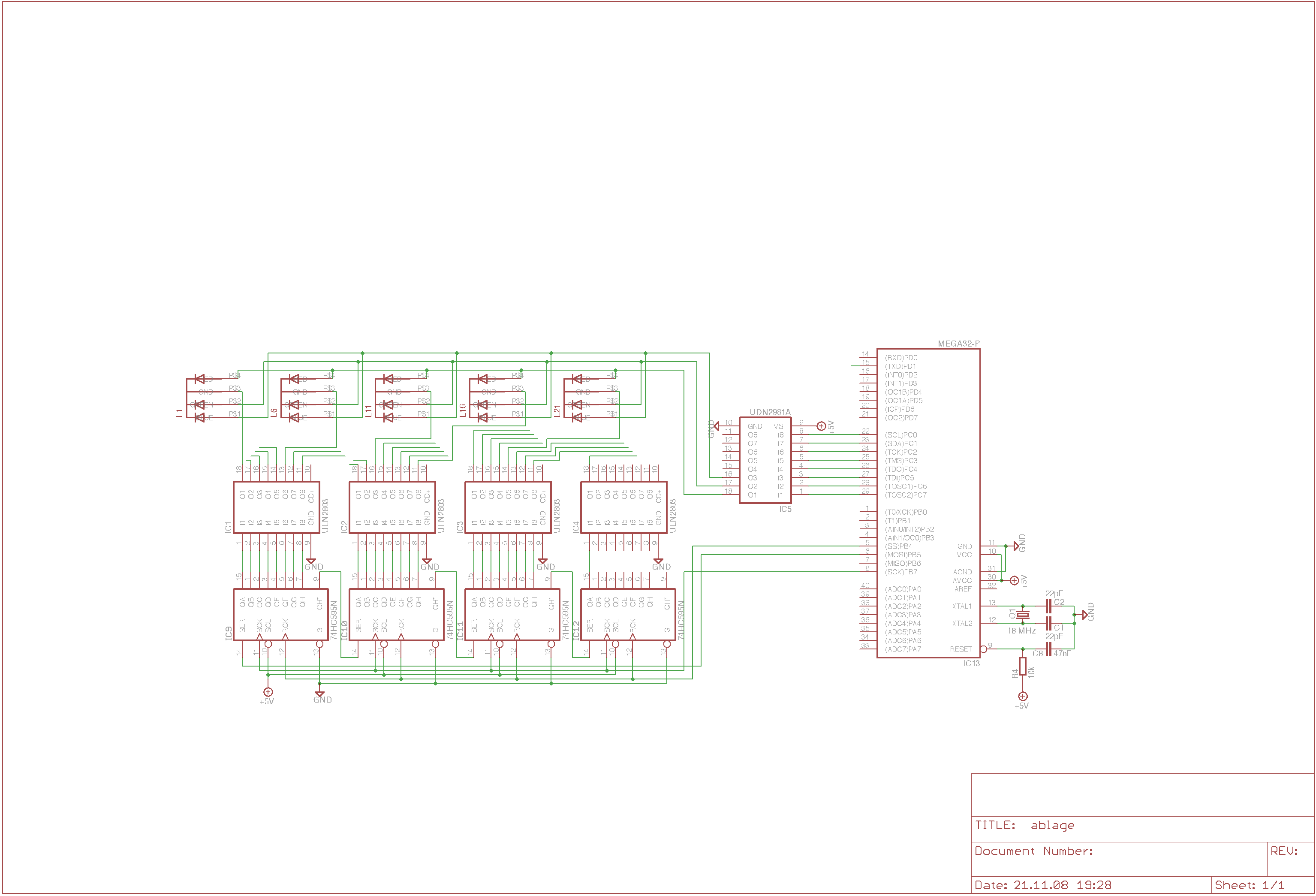

Gast #1055280
>wie dann mit 2 Schieberegistern?
Als ich sagte, 2 Register, wusste ich nicht, dass es RBG LEDs sind!
Somit brauchst du doch 4Register
Du musst das so tun: siehe Anhang.
(mit der PWM kannst du die komplette Matrix dimmen)

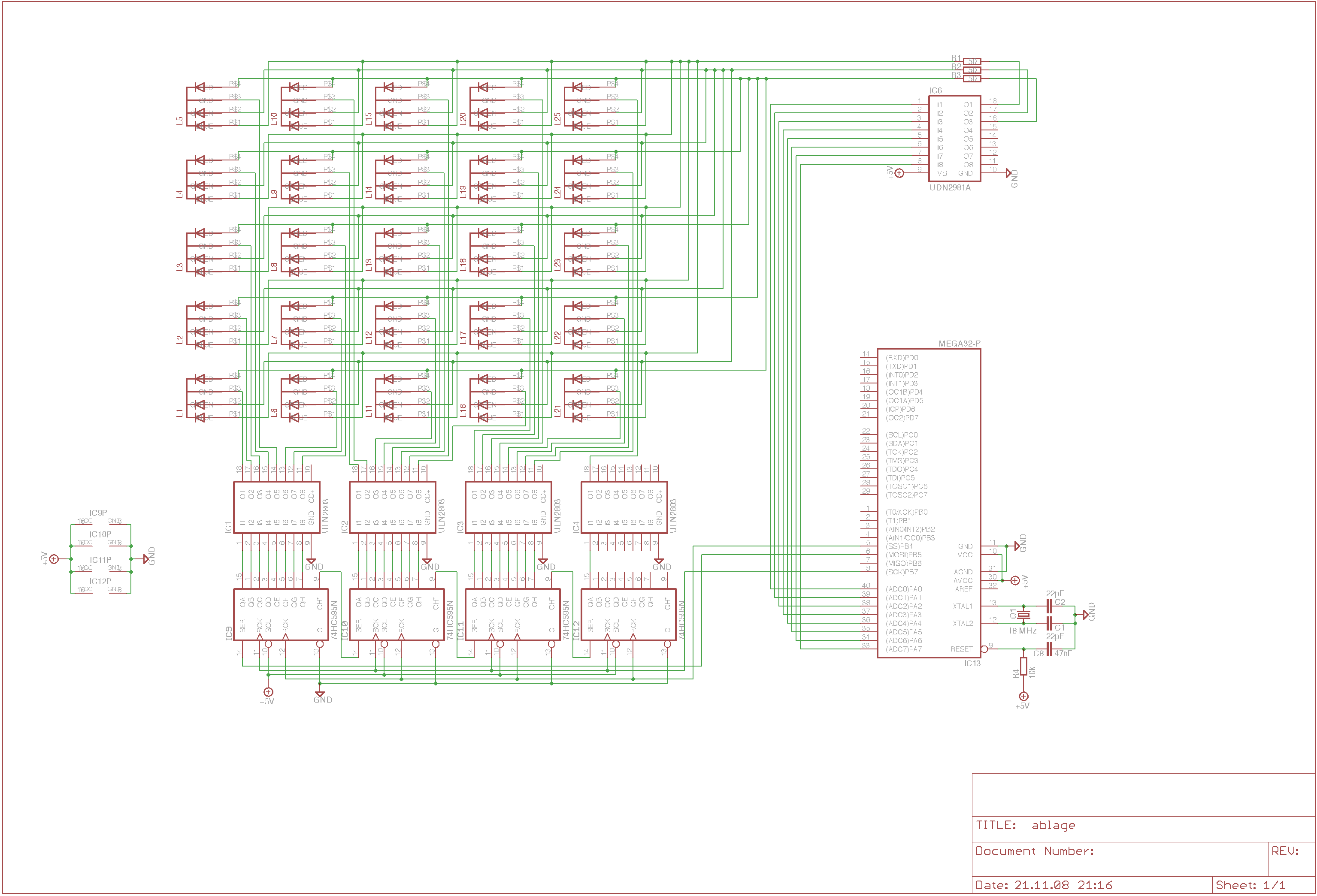

#1055336
@  Peter (Gast)
Das ist keine echte Matrix. Denn in der wären Zeilen und Spalen jeweils
verbunden, du hast aber fast alles einzeln angeklemmt, und besch***en
gezeichnet obendrein.
>^^hm kay, anders, ich mein das so, wuerde das funktionieren, wie dann
Nicht wirklich. Für 5x5 RGB LEDs mit gemeinsamer Kathode, siehe Anhang.
MFG
Falk
Gast #1055348
Danke, das ihr euch solch eine Arbeit macht, aber das Ding ist, dass das
so, siehe Anhang, neben mir steht, fertig geloetet, und ich die
Ansteuerung realisieren soll und das dachte ich mir, mach ich wie ein
bisschen weiter oben gesagt.

#1055586
O.k. dann ist das wohl ein Fall für die Mülltonne.
Da fehlen nämlich die Vorwiderstände und die müssen je nach Farbe
unterschiedlich sein.
Also das ganze nochmal, aber mit 75 Widerständen drin.
Und die alten Darlingtontreiber haben bei 3,6V (blaue LED) zuviel
Spannungsabfall, dürften also nicht mehr funktionieren an 5V.
Daher sollte man etwas moderner sein und FETs nehmen.
Für die Katoden gibts sogar Schieberegister mit FETs fertig, z.B.
TPIC6B595.
Ein Multiplex 1/25 dürfte kaum genügend Helligkeit bringen, daher 1/3
nehmen.
Also die 3 Farben multiplexen und dazu die 25 Bits je Farbe
reinschieben.
