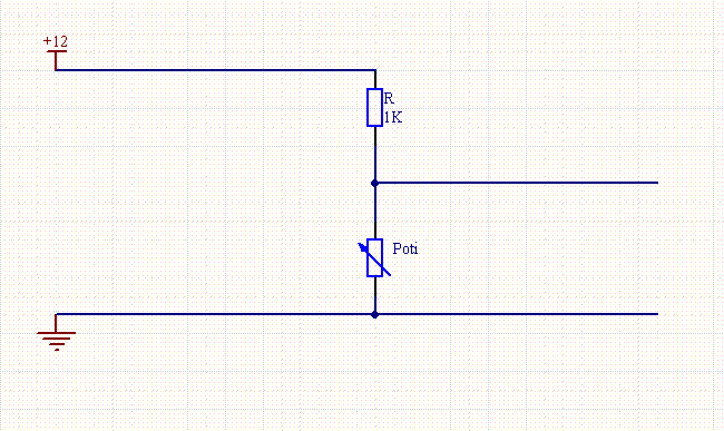

Guten Morgen,
ich habe mal eine Frage, ob und wie genau ich mein Problem realisieren
muss.
Ich habe einen Schalter, der insgesammt 4 verscheiden Zustände hat. Der
Schalter verhält sich wie ein Potentiometer. Ich habe mir nun überlegt
mit einem weiteren Widerstand einen Spannungsteiler aufzubauen um bei
12V Eingangsspannung, die der Schalter benötigt, für jede
Schalterstellung einen anderen Spannungswert zu erhalten. Ich hoffe
diese Überlegung ist soweit richtig.
Nun stehe ich momentan ein wenig neben mir in der weiteren Überlegung.
Ich möchte nun diese 4 Spannungen, die ich erhalte, mittels einem
ATmega16 in ein Digitales Signal wandeln. Wie kann ich nun die
Spannungen abgreifen bzw. schalte ich dann einfach direkt meinen ADC
Port dahinter??
MFG
Paddy
Gast #1057165
Ja kannst du so machen. Doch würde ich keinen Poti nutzen, da du sonnst
vielleicht eine zu hohe Spannung einstellen kannst.
Wenn dein ATmega mit 5 Volt läuft würde ich einen 1k und einen 2K Ohm
Widersatnd benutzen. Dann hast du maximal 4 Volt Ausgangsspannung.
Gast #1057316
Bei 920 Ohm hast du dann aber 5,75 Volt, das macht der ATmega nicht mit.
Da musst du 1,5k nehmen. Bei 12 Volt hast du dann:
1. 340 Ohm  = 2,21 Volt
2. 130 Ohm  = 0,95 Volt
3. 920 Ohm  = 4,56 Volt
4.  20 Ohm  = 0,15 Volt
