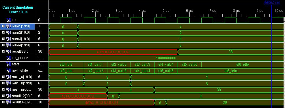

ich muss eine recht komplexe Berechnung in HW realisieren. Hier als
Lernbeispiel (num1*num2)+(num3*num4). Darf dafür nur einen
Multiplizierer und einen Addierer verwenden. Habe jetzt mit der ISE
10.1.03 einen IP-Core für die Multiplikation erstellt und den in mein
Hauptfile (angehängt) eingebunden. Die sequentielle Berechnung erledige
ich mit einer FSM, die nacheinander die Signale verteilt. Jetzt habe ich
einige Fragen an die Profis.
1. Ist das eine gute und saubere Methode, diese Berechnung
[(num1*num2)+(num3*num4)] durchzuführen?
2. Kann ich das dann so auch auf die Hardware bringen?
3. Werden mir die Latches zum Problem (Fehlerbericht hängt am nächsten
Post)?
In der Simulation klappt das ja ganz gut... (Shot im nächsten Post)

Gast #1058687
Ich zitiere mal deinen output:
<One or more signals are missing in the process sensitivity list.
Daher würde ich auf deine SIM nichts geben.
Aber sag, was ist das für ein gigantisch schneller Core, der eine
komplette ADDMUL-Operation in nur 6us schafft?
Gast #1058690
du hast irgendwie keinerlei rücksetzung der signale drin, durch nen
reset oder so, dadurch könnten die latches entstehen.
obs inner handware so geht solltest rausfinden, wenne mal
durchsynthetisierst und dann vielleicht nochmal simulierst.

Moderator (Firma: Titel) Persönliche Seite #1058705
Du hast keine Defaultwerte für mu1_a, mu1_b...
--> Latch, weil in kombinatorischem Prozess.
Vergiss die 2 Prozess-Schreibweise. Das geht viel übersichtlicher (und
automatisch ohne Latches) in 1 Prozess (Anhang). Ich verwende (ohne
jetzt irgendwelche Glaubenskriege hervorrufen zu wollen) nur noch
1-Prozess SM, und das Leben ist einfacher und übersichtlicher geworden.
Ein Tipp:
Sieh dir mal die NUMERIC_STD Lib an. Die ist herstellerunabhängig und
für Berechnungen viel besser geeignet.

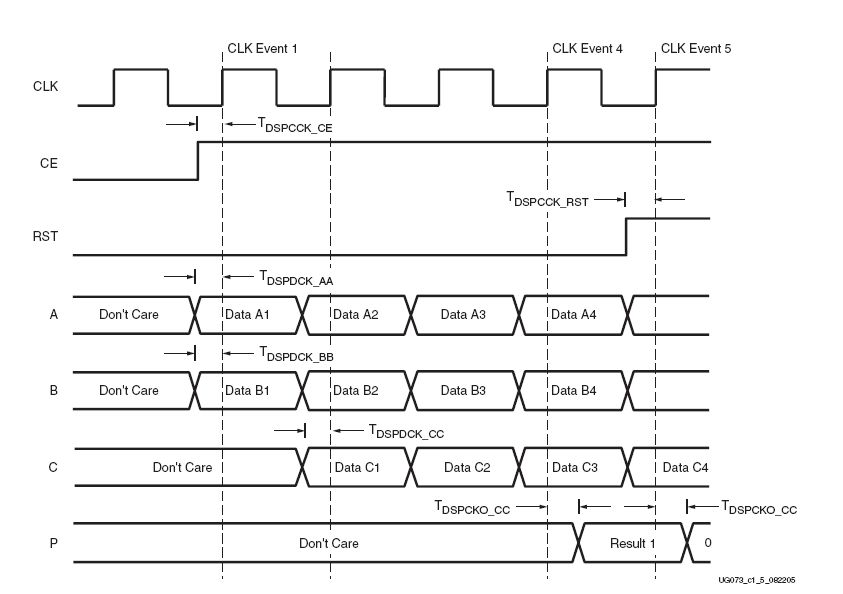

OP #1059546
habe mich den ganzen Morgen mit den Timing beschäftigt. Falls ich das
Datenblatt richtig verstanden habe (Anhang, copyright by Xilinx) braucht
ein DSP 3 Takte. Allerdings werden für die 20x20 Bit Berechnung 4 DSPs
benötigt, die hintereinander beschaltet sind.
Ich habe ja bis jetzt nur eine Behavioral-Simulation laufen lassen. Die
sagt mir ja wenig darüber aus, wie lange das wirklicht dauert. Oder?

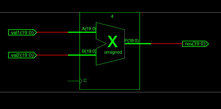

Moderator (Firma: Titel) Persönliche Seite #1059817
Warum verwendest du nicht einfach einen generischen Multiplizierer?
Sowas z.B.:
library IEEE;
use IEEE.STD_LOGIC_1164.ALL;
use IEEE.NUMERIC_STD.ALL;
entity Multiply20x20 is
    Port ( clk : in  STD_LOGIC;
           val1 : in  STD_LOGIC_VECTOR (19 downto 0);
           val2 : in  STD_LOGIC_VECTOR (19 downto 0);
           res : out  STD_LOGIC_VECTOR (39 downto 0));
end Multiply20x20;
architecture Behavioral of Multiply20x20 is
begin
   res <= std_logic_vector(unsigned(val1) * unsigned(val2));
end Behavioral;
> Maximum combinational path delay: 16.151ns
Damit ergibt sich eine rechnerische Taktfrequenz von 62MHz.
Mit ein paar Pipeline-Rgistern wird das Ganze schon schneller,
allerdings auf Kosten von 2 Takten Latency.

OP #1059970
Hallo
so langsam werde ich mit der ISE vertraut. Habe im Synthesis Report
gefunden, wie schnell ich mit dem DSP-Core arbeiten kann:
>Minimum period: 2.675ns (Maximum Frequency: 373.825MHz)
>Minimum input arrival time before clock: 2.847ns
>Maximum output required time after clock: 3.753ns
>Maximum combinational path delay: No path found
Habe jetzt ein paar Mal eine Post-Route Sim laufen lassen (dauert leider
immer 15 Minuten...), wobei ich aber mindestens eine clk-Periode von 5ns
brauche.
Mit 4, 3 oder gar 2.675ns bekomme ich das Ergebnis nicht.
Werde jetzt das Design mal mit den generischen Multiplizierer testen,
ist dann vielleicht "durchsichtiger".
