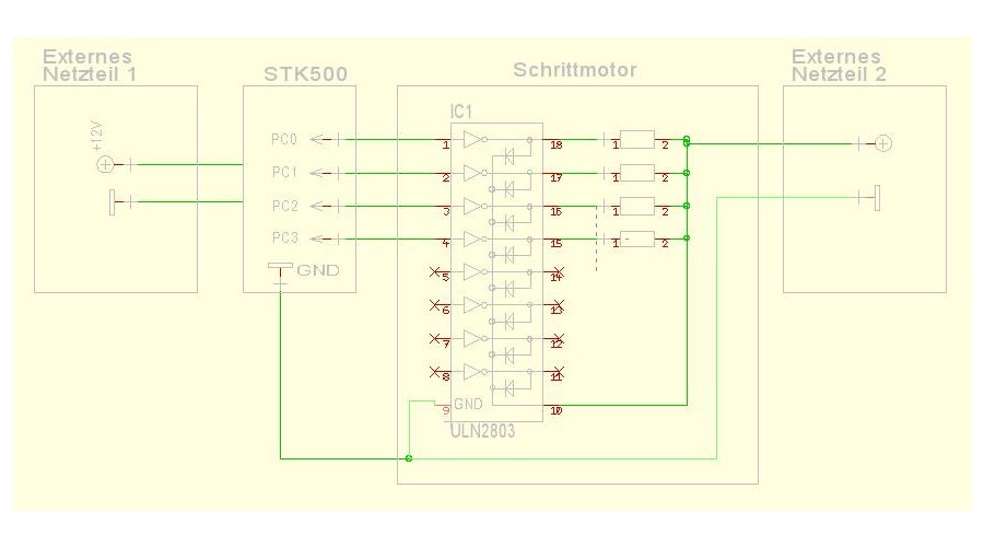

Ich habe hier ein externes Netzteil (12V) mit dem ich mein STK500
versorge.
Ich habe jetzt festgestellt das die Masse vom Netzteil und der GND auf
dem STK500 scheinbar nicht direkt miteinader verbunden sind, sprich es
gibt laut Voltmeter eine Spannungsdifferenz von etwa 0,7V was mich an
eine Diode denken läßt.
Solange ich keine externe Schaltung mit ansteuern will ist das auch kein
Problem, ABER jetzt will ich einen Schrittmotor via ULN2803 über den
STK500 ansteuern.
Die große Frage ist wo ich den GND (Pin 9) des ULN2803 anschließe, an
den GND auf dem STK500 oder an das externe Netzteil, oder muß ich
vielleicht alle drei miteinader verbinden?
Im letzten Fall hätte ich doch etwas Bauchschmerzen wegen der
Spannungsdifferenz und das ich vielleicht mein STK500 himmeln könnte.
Kann mit da jemand den Weg weisen?
Michael
kleines eigenes Netzteil für das STK500 nehmen, das 12V-Teil für den
Leistungsteil mit seiner Masse an den GND des STK500.
Das STK hat eine Gleichrichterbrücke im Eingang, außerdem eine
Überspannungsschutzdiode. Ich würde ein STK 500 immer aus einem eigenen
kleinen Netzteil versorgen um Probleme zu vermeiden.
Man lann natürlich das STK500 passend umbauen, der Schaltplan ist ja in
der Doku, ob das aber so sinnvoll ist?
Gruß aus Berlin
Michael
