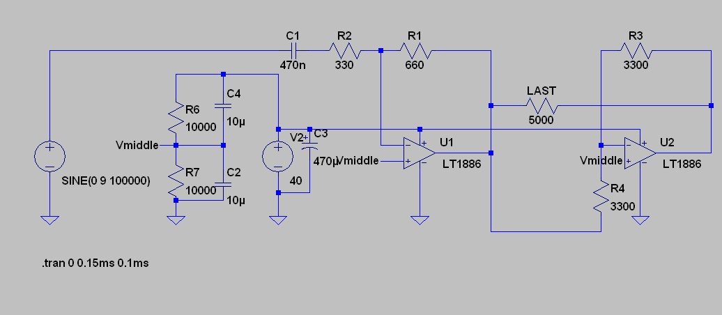

von Tobias H. (hansanaut)
hab hier mal was mit LTspice gebastelt.
Ist nich der richtig OP und ob die Werte vom Lastwiderstand so stimmten
weiß ich auch nicht...
Bitte nicht hauen, ist das erste mal seit Laaaaaangem, dass ich mich mit
Schaltungssymulation beschäftige. Bin also für jeden Tip dankbar.
Aber prinzipiell sollte es so funktionieren, oder?
Wieso verhaut es mir die Spannung am rechten OP, wenn ich die Diode
rauslasse?
Viele Dank.
Greetz Hansanaut
von karadur (Gast)
Hallo
addiere mal einen Offset von 20V auf dein Eingangssignal. Wenn du dein
Signal auf GND beziehst kann der OP in der einen Halbwelle nicht
arbeiten.
So?!? :-)
Dazu gleich ne Erweiterungs-Frage:
Wie muss ich es in der Praxis umsetzen? Der Frequenzgenerator kann glaub
nur 10V DC Offset. Gibts da auch noch nen schaltungstechnischen Trick?
Greetz Hansanaut
von Ich (Gast)
@ Lothar Miller (lkmiller)
"Die Brückenschaltung ist so ähnlich wie im DB zum TDA2030 Seite 6
unten.
http://eu.st.com/stonline/products/literature/ds/1...
Die Last hängt zwischen den ausgängen zweier OPAmps. Wenn der eine OPAmp
am Ausgang +20V hat, und der Andere -20V, dann sind das 40V. Wenn der
Eine -20V hat, und der Andere +20V, dann sind das -40V.
Und zum Schluss: +40V .. -40V = 80Vss. Das ist der Trick ;-)
EDIT:
Ich sehe gerade, dass du Die OPAmps asymmetrisch betreiben willst. Dann
ist die Rechnung so:
Pos. Halbwelle --> der eine OP hat 40V, der andere 0V --> 40V-0V = +40V
Neg. HW --> der eine OP hat 0V, der andere 40V --> 0V-40V = -40V
Das Fazit bleibt gleich: +-40V = 80Vss"
Das ist kein Trick, das ist Quatsch.
Unter Vernachlässigung der Verluste kommt man nur auf 40 Vss. Wie
bereits erwähnt: So geht das nicht!

Ergo sollte try2.asc auch funktionieren. Gibts bei der Dimensionierung
der Widerstände was zu beachten?
Kann mir noch jemand helfen, wie ich die den Frequenzgenerator
einkoppeln muss, wenn dieser eben keinen DC-Offset von 20V macht?
Danke!
Greetz Hansanaut
von karadur (Gast)
Hallo
"try3.asc" ist doch ok.
U1 macht die Verstärkung, U2 invertiert das vestärkte Signal mit Faktor
-1.
Bei Eingang =0 liegen beide Verstärker auf 20V und somit an der Last 0V.
Wird ein Signal an den Eingang gegeben steuert U1 in die eine Richtung
und U2 in die Andere. Somit entsteht an der Last die doppelte Spannung.
Nur der C1 ist zu klein. Bei 100kHz hat der eine Impedanz von ca. 3k.
470 n passt da besser.
Woher hast du die 100k für die Last?
von Ich (Gast)

karadur wrote:
> Hallo
> -1.
Schau dir doch mal die Analyse an, irgendwas paßt da nicht. Sonst hätte
ich ja links und rechts vom Last-Widerstand immer schön das Signal /
invertierte Signal mit voller Aussteuerung. Ist aber in try3.asc nicht
der Fall.
Der Widerstandswert ist angenommen, dürfte real niederer sein. Ich
glaube der piezo "schluckt" ~20mA.
Greetz Hansanaut

von karadur (Gast)
Hallo
wenn du U2 nicht mit Vmiddle als Versorgung sondern mit der Versorgung
verbindest wird das auch was.
Natürlich gehören da für einen realen Aufbau noch diverse
Stützkondensatoren in die Schaltung.
In der Simulation geht es jedenfalls.
von yalu (Gast)
@Ich:
> Er braucht aber 80 Vss WECHSELSPANNUNG. Keine Gleichspannung, der eine
> Wechselspannung überlagert wird.
Die Wechselspannung ohne Gleichanteil bekommt er doch. Ist bspw. die
Ausgangspannung des ersten OPVs
  U1 = UB/2 + UB/2 * sin(w*t)          (UB = Betriebsspannung = 40V)
und die des zweiten
  U2 = UB/2 - UB/2 * sin(w*t)
liegt an der Last die Spannung
  UL = U1 - U2 = UB * sin(w*t)
an. Der Gleichanteil ist 0, die Amplitude UB und damit die
Spitze-Spitze-Spannung 2*UB = 80V. Was will man mehr?
Aber ich glaube, während ich hier versuche, deine Zweifel auszuräumen,
haben Hans Anaut und karadur die Schaltung schon längst zum Laufen
gebracht (s. letzter Beitrag von karadur) ;-)

von karadur (Gast)
Hallo
hier ein Screendump der Simulation
von karadur (Gast)
Nachtrag Grün und Blau sind die Spannungen an den Ausgängen von U1 und
U2.
Vielen Dank!
Was brauch ich noch an Stützkondensatoren, damit das ganze auch im
realen Aufbau läuft?
Sind die Widerstandswerte von der Dimensionierung ok?
Greetz Hansanaut
von karadur (Gast)
Hallo
die Widerstände scheinen ok zu sein, aber LT1886 nicht. Siehe Ub im
Datasheet.
von Ich (Gast)
Maximale Betriebsspannung 13,2 Volt, ist noch ne kleine Differenz bis 40
Volt!!!

von Andrew T. (marsufant)
Ich wrote:
> Viel Spaß beim probieren, so lernt man was dabei.
Genau, so sehe ich das auch.
> Bei der Suche dann nach: "Warum geht es so nicht?" einfach weiter oben
> noch mal lesen.
Das liest man besser nicht nach.
Denn bei der Suche: "Wow, warum tut das?" einfach bei mir vorbeikommen
und aufs Steckbrett schauen. Da werkelt eben jene, auch von  yalu
bestätigte Schaltung einwandfrei vor sich hin. 80Vss an der Last.
Restliche Parameter siehe wie vom OP gewünscht.
bye,
Andrew
von Ich (Gast)
Funktioniert also bei 1 Volt Eingangsspannung mit 80 Volt
Ausgangsspannung bei 100 kHz wenn ich Dich richtig verstehe. Also
2*40-fache Verstärkung.
Wie sieht das Ausgangssignal aus? Bild möglich?
