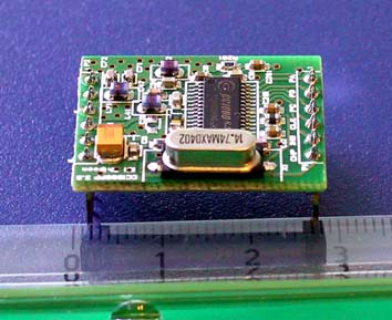

[Biete] Funkmodul-Bausatz ( 434MHz u. 868MHz )
Gast #78395
an alle die Interesse an dem 433MHz Funkmodul und 868MHz Funkmodul
haben!!!
Die Module kosten jetzt ab einem 22,00 EUR + Versand incl. aller
Bauteile und Leiterplatte. Der Preis für die Bauteile ist ewas
günstiger geworden.

Gast #78400
die Beschreibung des Funkmodules könnt ihr im Forum {Allgemein - RS232
Funk Module ) lesen.
Die Umschaltung von receive/transmit kann man über ein spezielles
internes Register des CC1000. Eine Antenne ist im Bausatz nicht
inbegriffen, aber diese ist einfach selber zu bauen. ( siehe Forum
Allgemein RS232 Funk Module )
Die Ausgangsleistung kann man von -10 bis 10dbm programmieren. Das ist
besonders für Low-Power Geräte interessant.
Software für AVR und PIC steht in "C" kostenlos zu Verfügung.
Steve
