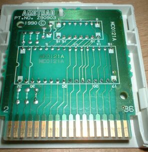

ich bin derzeitig dabei eine Cartridge fuer einen alten Homecomputer
nachzubasteln. Leider bin ich dabei ueber den 36pol. Slotstecker
gestolpert. Gibt es evtl. irgendwo eine Bibliothek fuer Eagle, die man
verwenden kann oder hat jemand einen Tipp, wie man sowas ins Layout
uebernimmt?

Manche Platinenhersteller fräsen dir auch gleich die Fase an die
Connectorseite, wenn du danach fragst.
Das erspart einem Connector einige Belastung und dir die Staublunge,
wenn du es mit der Feile nacharbeitest.
