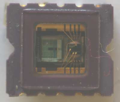

Hallo!
Ich habe aus einem CD-Laufwerk die Lasereinheit SONY KSS540A
herausgeholt.
Das Foto zeigt die Fotodiodenmatrix. Darauf ist jedoch nirgendwo eine
Typenbezeichnung zu finden. Nicht mal mit dem Mikroskop
 im Kleingedruckten ;-)
Mich interessiert, ob hier auch die eigentliche Laserdiode mit
Monitordiode drin ist, ferner wäre die Belegung der 10 Pins hilfreich.
Google wirft für die KSS540A zwar über 2000 Ergebnisse aus, aber leider
nichts wirklich hilfreiches.
mfg Dietmar M.
(Firma: Q3)
Laserdioden haben eine gewisse Bautiefe, mind. 0,5 mm oder mehr. Das
Bild ist nicht bsonders scharf, aber der linke "dicke" Teil mit dem
Schlitz könnte eine sein. Dafür spräche auch der Metallblock zur
Wärmeabfuhr ...
Gegen ein gemeinsames Gehäuse von Laser und Empfängermatrix spräche m.E.
das Streulicht an der gemeinsamen Frontscheibe ... aber vlt. hat der
Hersteller dieses Problem ja auch im Griff.
Frank
P.S. ein besseres Bild wäre hilfreich.
Photodiodenarrays sind immer ziemlich gleich aufgebaut, wenn sich kein
Datasheet findet, einfach mal durchmessen. Der Punkt "Testing The
Photodiode Array" aus dem Kapitel "CD" der RepairFAQ beschreibt
ausführlich, wie man das macht:
http://repairfaq.ece.drexel.edu/sam/cdfaq.htm#cdtstpda
Die LASER-Diode ist natürlich nicht im Photodiodenchip enthalten, halte
Ausschau nach einer (meist goldenen) dreipinnigen Metal-Can.
@Ich (Gast)
Ja, danke! Das Teil bei A,B/15,16 im pdf sieht stark nach dem gesuchten
Teil aus.
@  Иван S. (ivan)
Danke für den link, wird vermutlich weiterhelfen.
