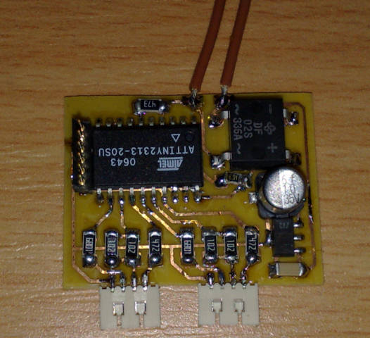

Hi leute,
ich will für meine Modelleisenbahn einen Signaldecoder auf Basis des
ATTiny2313 und der Vorlage von OpenDCC konstruieren.
Ich möchte damit allerdings nur die Spur N Signale von Atlas ansteuern.
Hab mir also die Vorlage genommen und alles auf SMD Basis um gesetzt.
Jetzt habe ich allerdings bedenken wegen dem DCC Eingang auf den Atmel.
Bei OpenDCC läuft das ganze über einen 6N136 Optokoppler, bei einer
anderen Seite habe ich das ganze über einen 2,2k Ohm Widerstand gesehen.
Mir ist schon klar das die Optokoppler Variante natürlich besser ist,
nur bekomme ich Bauchschmerzen das Layout was jetzt nur 35x34mm groß ist
und für 2 Signale ausgelegt ist, um einen DIL8 zu erweitern.
Jetzt ist meine frage, hat jemand Erfahrung damit und wo ist der große
unterschied?
Gruß Sven

von Bernd H. (bhallinger) Benutzerseite
Optokoppler gibts doch auch in SMD
Also muss nicht gleich die DIL variante her. Ansonsten würde ich je ne
Diode vom Signaleingang nach Masse und 5V schalten. So dass bei mehr als
5V Strom nach 5V fließt und bei weniger als Masse Strom dorthin fließt.
Den Strom mittels des 2k2 Widerstand begrenzen ist sicher ne gute
Lösung. Dann würde ich halt noch irgendwas zum Überspannung ableiten in
die 5V Schalten (Suppressoer zB)

von Hannes L. (hannes)
Hallo Sven, es geht auch ohne Optokoppler. Eigentlich genügt ein
Widerstand im zweistelligen Kiloohm-Bereich, besser ist ein
Spannungsteiler.
Hi Sven, ich habe glaube 22k/10k dran, es geht aber auch bedeutend
hochohmiger. Du solltest aber vorher prüfen, ob die verwendete Firmware
nicht etwa den internen PullUp aktiviert (was bei Optokoppler durchaus
Sinn macht), dann reicht vielleicht auch eine Diode, die das Signal nach
L zieht.
Alternativ kannst Du natürlich auch eine Diode vom DCC-Signal (Anode an
AVR) und einen (AVR-externen) PullUp nach +5V einsetzen.
In der Schaltung hätte ich einige Dinge anders gemacht:
- der Elko C3 ist vor dem Spannungsregler besser aufgehoben als
dahinter.
- Reset hätte ich über 10k an Vcc gelegt, das ermöglicht
Firmwareupdates.

von Sven F. (mr_sven)
Hier mal ein Bild der Platine

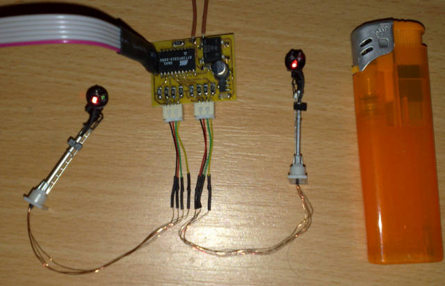

Habe nochmal eins mit angeschlossenen Signalen gemacht
