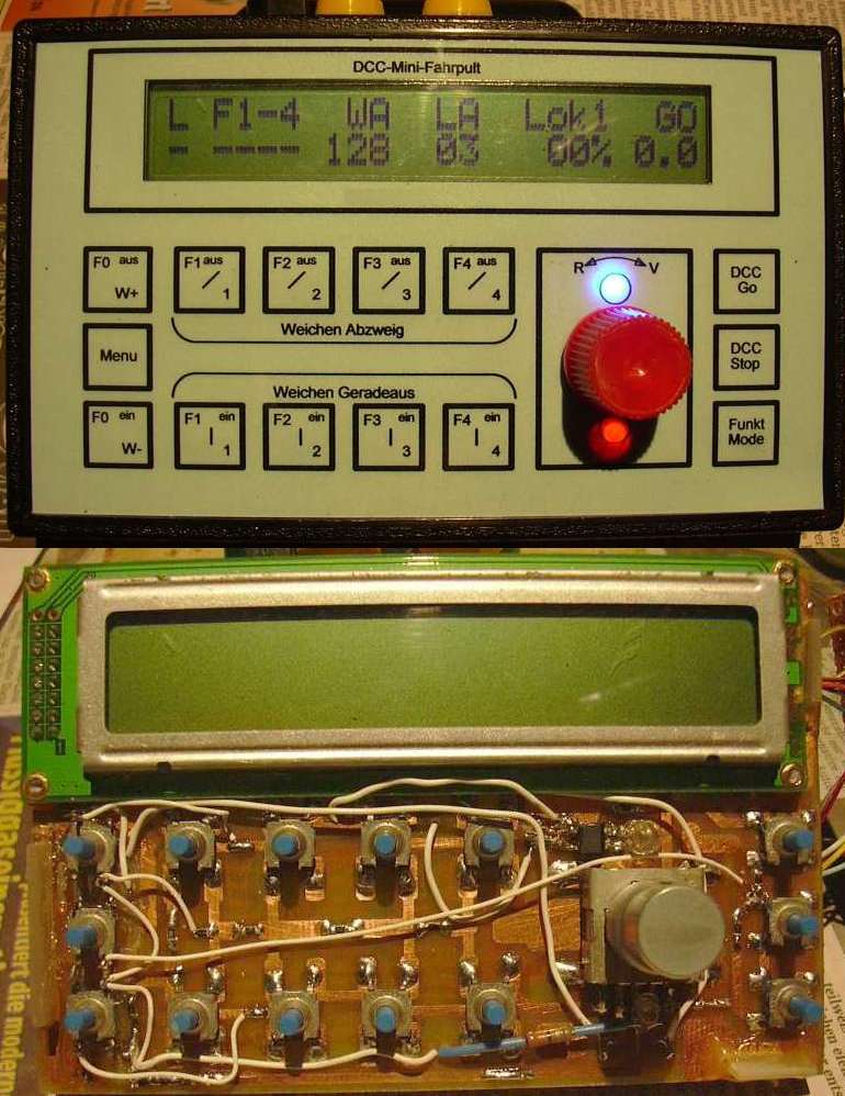

Hab ein standart hd44780 controller LCD mit 2 x 24 Zeichen. Häng ich nun
zum testen 4,97Volt (sollten ma 5 werden -.-" ) dran, leuchten nur 1 x
24 Zeichen (untere Reihe komplett). Ist das LCD nu im Popo oder was ist
da los was ich bis jetzt net kenn? Also genau gesagt isses ein LCD L2432
ohne BG Beleuchtung.
MfG
Poti 10 K Ohm hängt dran.
von Andreas K. (ergoproxy)
Ich versteh dein Problem nicht ist doch alles super. So sollte es doch
sein wenn man das LCD an die Versorgung klemmt und keine init durchführt
usw.
Gruß ErgoProxy
von Nette M. (nette-mann)
aber eigentlich sollten doch beide Reihen Kästchen anzeigen oder nich?
von sinusgeek (Gast)
Nein, es wird die obere Reihe eingefärbt. Dreh' das Ding rum und alle
sind glücklich.
Das L2432 ist übrigens ein wunderbares unkompliziertes LCD, das ich auch
verdammt gerne einsetze. Anbei mal ein Bild eines mehrfach umgebauten
Prototypes mit diesem LCD. Das LCD ist leider etwas zerkratzt, es stammt
aus dem Telefon-Recycling und war in der Bucht unschlagbar billig.
