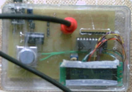

Ich habe das Gerät aufgebaut und bin damit sehr zufrieden. Es ist
erstaunlich, wie der Sinusgeek es geschafft hat, diese Funktionen in dem
kleinen Tiny unterzubringen. Sicher mußte er beim Flashen eine Schlauch-
schelle um den Kontroller machen. ;-))
Falls sich bei meinem Foto jemand fragt, wo die Widerstände sind: Das
R2R-Netzwerk besteht aus lauter einzelnen SMD-Widerständen unter der
Platine.
Tinnitusgeek
von Gast (Gast)
Bei dem Foto frage ich mich nur, ob es die fast 200kByte wert ist, die
es Platz wegnimmt.
Ein wenig schärfer und als jpg und man könnte da sehr viel mehr
erkennen, bei kleinerer Dateigröße.

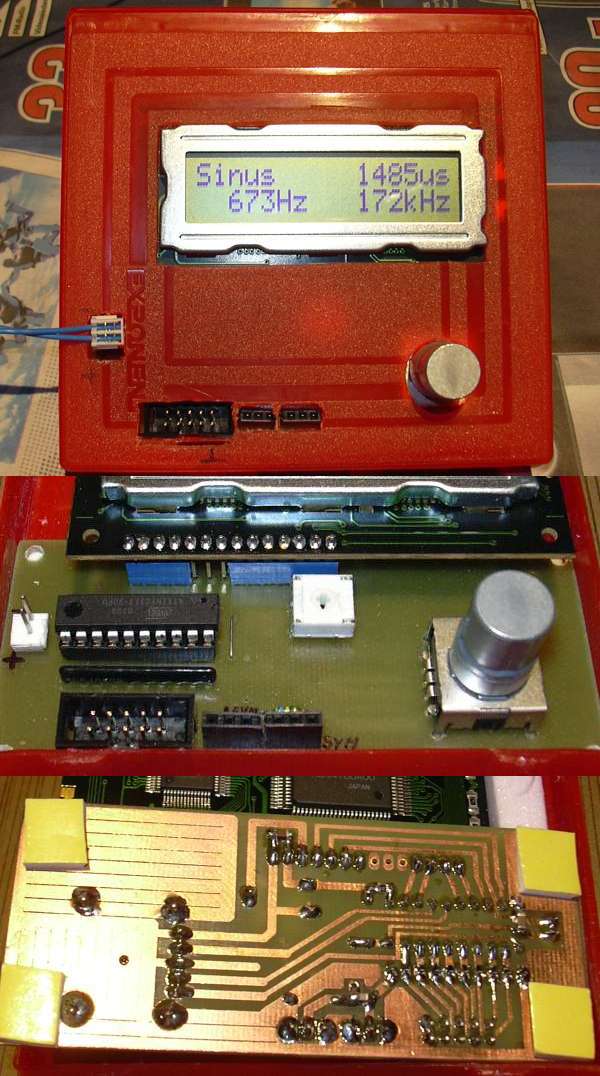

von Sinusgeek (Gast)
Nagut, dann hänge ich auch mal 3 Fotos vom Original an, weitere 95K
verschwendeter Serverplatz.
Bei mir gibt es das R2R-Netzwerk allerdings als integriertes
Widerstandsnetzwerk 10k/20k. Da ich keine Lust hatte, dafür ein
Eagle-Device zu erstellen, nahm ich ein einfaches Widerstandsarray mit 9
Widerständen und 10 Pins für das Schaltbild, eingebaut ist aber das
echte R2R. Ebenso verhält es sich mit Drehgeber und LCD, hier wurden im
Schaltplan Pinheads verwendet.
Als Gehäuse benutzte ich eine Diskettenbox aus PE oder PP.
> Du hast alle
> Portausgänge an Masse und gehst von Masse weiter mit einem Widerstand
> zum Ausgang
Diese Aussage kann ich jetzt nicht nachvollziehen.
Ich habe parallel zum R2R-Netzwerk noch einen 10-poligen Wannenstecker,
um das Bitmuster im Sägezahnbetrieb binär abgreifen zu können. Bei zu
starker Belastung verfälscht das zwar den Analogwert, aber man nutzt ja
nicht Beides zugleich.
Da das Analogsignal des R2R einen Gleichspannungsanteil von der halben
Betriebsspannung hat, gibt es neben dem direkten Analog-Ausgang noch
einen zweiten Analog-Ausgang, bei dem das Signal über einen C entkoppelt
ist und von einem R auf GND symmetriert wird. Hier hat das Schaltbild
noch einen Dimensionierungsfehler, statt der angegebenen 100nF hatte ich
1µF geplant und auch verbaut. Es ist halt nur ein Beschriftungsfehler.
Vermutlich würde es aber mit 100nF genausogut gehen. ;-)
> Seid ihr alle kritikunfähig? Ist nur noch Lobhudelei angesagt?
Nein, Kritik als Solches stört nicht, denn bei echter (konstruktiver)
Kritik nennt man die Punkte, die "halbgar" geraten sind.
> Ist ein nicht mehr politisch korrekt, auf Unterschiede und bessere Dinge
> zu verweisen?
Mit Deiner Art, die von vielen Leuten im Forum als arrogant empfunden
wird, erreichst Du aber das Gegenteil.
> Keiner hat gesagt, das Projekt sei der letzte Dreck.
Zwischen den Zeilen schon.
> Aber es gibt
> bessere. Und ich meinte eher das hier, ist auch ein 2313.
> http://www.myplace.nu/avr/minidds/index.htm
Dieses Projekt hat aber kein LCD und benötigt einen PC zur Ausgabe. Du
vergleichst also Äpfel mit Birnen. Ich mag übrigens keine
Geräte/Hilfsmittel, die bei jedem Einsatz gleich einen PC brauchen.
Mir ging es neben der Signalerzeugung also auch um die Ausgabe auf dem
LCD.
Gebaut habe ich es, weil ich einen Generator mit Frequenzteiler (also
die 8 binären Signale) brauchte und gerade keinen Binärzähler in TTL
oder CMOS vorrätig hatte (die CMOS/TTL-Zeit ist dank der kleinen AVRs
vorbei, wenn es nicht gerade um hohe Frequenzen geht). Das R2R-Netzwerk
und die Sinustabelle wurde nur hinzugefügt, weil noch Platz im Tiny2313
war. Der Rest des Platzes wurde dann mit der Frequenzliste aufgefüllt.
Ich gehöre halt zu Denen, die auch mal was selbst machen und nicht nur
fertige Lösungen Anderer (oft unverstanden) nachbauen. Dass dies
zwangsmäßig zu schlechteren Lösungen führt, sollte verständlich sein.
Wobei das auch immer eine Frage der Ansprüche ist. Das Jesper-Teil
hättest Du mir fertig aufgebaut und funktionsfähig (was bei Jespers
Projekten nicht gerade selbstverständlich sein soll) schenken können,
ich hätte es abgelehnt, weil ich nicht bereit bin, mich für so eine
Kleinigkeit vom PC abhängig zu machen.
Weiterhin ging es mir bei dem Projekt darum, "Herrn Tinnitusgeek" etwas
näher an ASM heranzuführen, er hat nämlich per Mail jeden
Entwicklungsschritt des Programms bekommen und diese und jene Einzelheit
auf Nachfrage auch erklärt bekommen. Aber das sind Dinge, die Du, Falk
Brunner, vermutlich nicht nachvollziehen kannst, Du bist ja bereits mit
all Deinem glänzenden Fachwissen geboren worden. Zumindest kommt das so
rüber, wenn man Deine Beiträge liest.
> Nicht den Artikel Digitaler Funktionsgenerator.
Der ist (war er zumindest vor einigen Jahren, aktuell habe ich es mir
nicht nochmal angesehen) aber auch nicht von schlechten Eltern.
Schöne Weihnachtsgrüße...

von Tonaxel (Gast)
So, es hat etwas gedauert, aber jetzt habe ich meinen Generator auch
fertig. Ich hatte allerdings einen DDS Generator AD9833 genommen
(Scheisse, ist das Teil klein...), weil ich den Sinus im Pic nicht
sauber genug bei den verschiedenen Frequenzen bekommen habe. Zusätzlich
hatte ich dem Ding noch einen Messeingang für Amplitudenmessung und
Impedanzmessung, sowie einem 0,5 Watt OPV für die Impedanzmessung
spendiert. Anbei ein Foto. Den Plan sende ich gerne als EAGLE Datei,
wenn den jemand haben möchte. Beim Programm bin ich gerade beim
Feintuning. Bei Interesse eben Mail...
Viele Grüße
Axel
