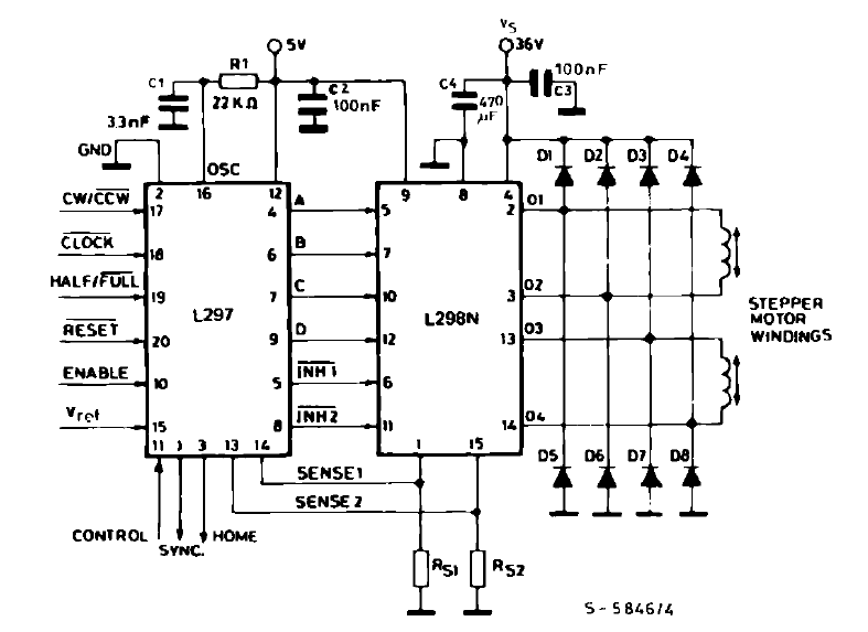

Hallo, ich hab nen Problem mit der Kombination L297L298 ich hab die
Schaltung wie am Anhang aufgebaut, doch es will nicht...
Die Outspannung am 298er sind grad mal 5V.
Wo liegt der Fehler? Ich suche schon fast zwei Stunden?

Die Kombination L297 und 298 ist ein Stromregler, da kannst du mit dem
Multimeter nicht allzuviel ausrichten, weil dauernd ein- und wieder
ausgeschaltet wird.
Was ist denn das eigentliche Problem?
> Ich müßte doch aber am Ausgang 12V und ne Frequenz messen können...
Du solltest mehrere Frequenzen messen können:
1) die Chopperfrequenz
2) deine Schrittfrequenz

Du hast einen Stromchopper vor dir, da kommst du nur mit einem Oszi
sinnvoll weiter...
Leg den Pin 10 mal auf ein definiertes Potential (im Datenblatt steht
nichts, dass du den einfach offen lassen könntest). Offene Eingänge sind
Käse.

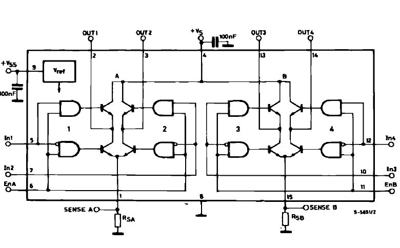

> Pin 1 nicht angeschlosssen> Pin 15 nicht angeschlossen
Das ist jetzt aber nicht dein Ernst, oder? Wie soll denn da ein
Spulenstrom fliessen können, wenn Pin 1 und Pin 15 in der Luft hängen?
Hast du dir das Schaltbild des Chips nicht angesehen?

Welche Spannung sollte ich anlegen? Welche Aufgabe haben die Sens
eingänge
Bastler007 wrote:
> Welche Spannung sollte ich anlegen? Welche Aufgabe haben die Sens> eingänge
Die Sense-Anschlüsse sind die GND-Anschlüsse des Motorkreises! Ohne die
fließt da gar nichts. Im Normalfall kommen da zwischen die Pins und GND
die Sense-Widerstände für die Strombegrenzung rein.
Pin1 und Pin 15 sind die zwei Masseanschlüsse der beiden H-Brücken. Ein
vereinfachtes Schaltbild einer H-Brücke findest du z.B. hier:
http://cyberniklas.de/workshops/weimar/motoransteuerung.pdf
Wenn du im ersten Schaltbild den Masseanschluss (Pin1 bzw. Pin 15 beim
L298) offen lässt, kannst du die Schalter (im L298 Transistoren)
schalten wie du willst, es wird kein Strom fliessen.
Die beiden SENS Ausgänge sind wichtig für die Strombegrenzung. Über
diese Widerstände fließt der Strom welcher durch die Spule fließt. Dabei
fällt an ihnen eine Spannung ab welche der L297 misst. Wenn der Strom
hoch genug ist dann schaltet der L297 den L298 ab!

Noch mal: An GND
Keine Ahnung, was daran jetzt so schwer ist, aber ich habe es oben
schon mal geschrieben. Auch ein Schrittmotor braucht einen geschlossenen
Stromkreis, und dass die Masse-Anschlüsse des Motorkreises bei diesem
Baustein SENSE heißen, liegt eben daran, dass der Baustein zur
Verwendung mit einer Strombegrenzungsschaltung vorgesehen ist und dort
die Sense-Widerstände angeschlossen werden.

Ohne Freilaufdioden beförderst du den L298 in den Halbleiterhimmel. Die
Freilaufdioden MÜSSEN angeschlossen werden, wenn du eine Induktivität
(=Motorspule) anschliesst!
Ausserdem gehört an die Logikeingänge (Pin 5, 7, 10, 12) ein
Pull-Down-Widerstand. Die Logik-Eingänge sind TTL-Kompatibel, das
heisst, ein offener Eingang wird als "High" interpretiert. Wenn du den
Taster drückst (auf +5V schaltest), ändert sich am Logikzustand des
Eingangs gar nichts:
http://de.wikipedia.org/wiki/Transistor-Transistor-Logik
Das ist sowieso eine generelle Grundregel: ALLE Logikeingänge IMMER auf
definiertes Potential legen.
In deiner beschriebenen Schaltung sind alle vier Steuereingänge dauernd
auf High. Da fliesst kein Strom in den Motorspulen.
