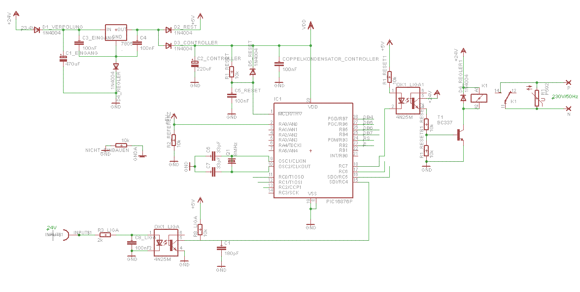

Ich habe folgendes Problem!
Ich verwende den PIC Mikrocontroller 16F876A. Dieser steuert über
Optokoppler drei Relais 24V DC / 230VAC. Die Relais schalten jeweils
drei Schütze 230V 50Hz.
Beim Abschalten der Schütze gerät der Controller regelmäßig in
undefinierte Zustände. Durch die Induktivität der Schütze erhalte ich
Störsignale die meine Probleme verursachen.
Als Gegenmaßnahme habe ich parallel zu meinen Relaiskontakten einen
Varistor 10K275V geschaltet. GND als Fläche (GND-Planes) ausgelegt und
5V GND von 24V GND über einen Wiederstand 10Ohm getrennt. Sämtliche
Leiterbahnen auf meiner Platine habe ich so kurz wie möglich gehalten.
Gegen das B-Feld der Induktivität habe ich ein Ferromagnetisches Gehäuse
verwendet.
Direkt am Controller befindet ein Abblockkondensator und eine
Freilaufdiode parallel zur Relaisspule.
An den Eingängen des Controllers befinden sich 150pF Kondensatoren gegen
GND (Aus Verzweiflung eingebaut) . Dieses ist unbedenklich, da ich für
die Ein- und Ausgänge den Port C des Controllers verwende (Tri-State).
Dennoch muss ich den Controller regelmäßig resetten da er sich in einen
undefinierten Zustand begibt.
Für Hilfen wäre ich sehr dankbar. Leider kann ich an den Schützen direkt
nichts verändern. Also z.B. RC- Glied  parallel zu Schützspule ist nicht
möglich. Nur an den Relaiskontakten können Änderungen vorgenommen
werden. Im Anhang befindet sich mein Schaltplan den ich auf das
wesentliche reduziert habe. (Ein Ein- und ein Ausgang so wie
Spannungsversorgung und Reset)
Schon mal vielen Dank
Daniel
von Otto (Gast)
> Kondensatoren gegen GND (Aus Verzweiflung eingebaut) .
das ist zu wenig - Du solltest 10nF/100V einsetzen
Alle unbelegten Ports auf Eingang und an GND legen.
Otto
von Helmut L. (helmi1)
Denn Optokoppler fuer das Relais kannst du dir sparen.
Controller und Relais haben beide den gleichen GND.
Schon mal den GND HF-Maessig ueber einen kleine Kondensator geerdet ?
Varistoren gehoeren direkt an die Schuetzspule !
Gruss Helmi
von Mensch_Z (Gast)
Hast du den 24V Gnd auf Erde gelegt ebenso wie die abschirmenden Teile ?
den 5V Gnd ueber Kapazitaet an Erde legen
ein WatchDog koennte dir das Resetten abnehmen
fuer eine angenehme Nachtruhe
ciao
von Mensch_Z (Gast)
separate 5 V Speisung fuer den PIC !
von Daniel Stefan Dü (Gast)
Schon mal recht herzlichen Dank für die Antworten.
Ich habe einiges eurer Vorschläge in meinem Layout verändert.
Wenn mein neues Layout fertig ist, werde ich meine Ergebnisse hier
präsentieren.
Leider musste ich Kompromisse eingehen. Eine separate Speisung für die
5V ist aus Platzgründen nicht möglich.
Ich würde sehr gerne einen Varistor direkt an die Schützspule machen.
Dieses ist allerdings auch nicht möglich. Ich habe auf diesen Teil der
Schaltung keinen Einfluss. Ich habe es bereits mit RC-Gliedern parallel
an den Schützspulen getestet und es hat einwandfrei funktioniert. Aber
wie gesagt. Es ist mir leider nicht möglich in diesem Teil der Schaltung
was zu verändern.
Testweise habe ich die Schütze über eine SPS von Siemens gesteuert. Nur
um auszuprobieren ob es möglich ist die Schütze damit zu schalten. Hat
auch ohne Probleme funktioniert. Hab dann mal reingeschaut welches
spezielle Bauteil dafür sorgt, dass der Controller der Siemens SPS nicht
abstürzt. Da ich nichts  besonderes feststellen konnte, muss es wohl am
besseren Layout der Siemens SPS liegen.
Die Siemens SPS will ich aber nicht einbauen, da meine Schaltung
Features haben soll die die Siemens SPS nicht realisieren kann. Außerdem
ist es ja langweilig wenn man sich nur fertige Komponenten kauft.
Allerdings zeigt mir die Siemens SPS dass es eine Möglichkeit. Also
werde ich noch ein wenig weiter basteln. Vielleicht bekomme ich ja mein
Problem gelöst.
Grüße
Daniel

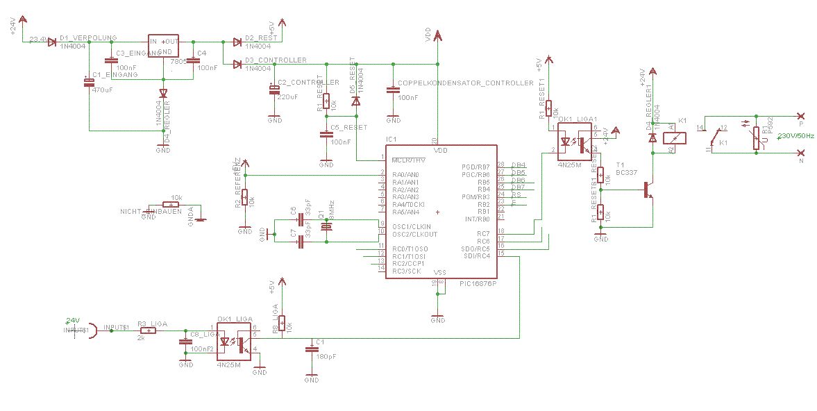

Da ist mir doch glatt ein Fehler aufgefallen. Die Kathode der LED im
Optokoppler hat natürlich GND bezug. In der original Schaltung ist
dieses aber vorhanden. Habe für dieses Forum den Schaltplan auf das
Wesentliche wichtige reduziert um das ganze ein bisschen übersichtlicher
zu gestalten. Es fehlen Display weitere vier Eingänge und weitere zwei
Ausgänge. Diese ändern aber am wesentlichen Problem nichts.
(Korrigierter Schaltplan im Anhang)

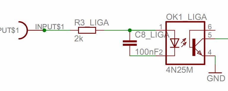

An dem Input Pin ist ein Sensor angeschlossen der mir ein 24V Signal
liefert. Deshalb ist der Widerstand, denke ich, notwendig. Allerdings
aufgrund meines Fehlers im Schaltplan nicht einsehbar.
Die GND-Flächen für den Leistungsteil (Relais) und der Logik sind
komplett getrennt und besitzen nur direkt am Anschlusspin eine
Verbindung über einen 0 Ohm Widerstand. Habe es auch schon versucht die
GND Flächen mit 10 Ohm zu trennen.
Unbelegte Pins am Controller bekommen jetzt von mit auch einen
definierten Zustand (GND-Verbindung).
Vielen Dank für die Hinweise
Daniel
von Mensch_Z (Gast)
0 Volt schon an Erde gelegt ? ...oder ueber 10nF an Erde gelegt ?
Deine Schaltung in eine geerdete Blechkiste eingebaut ?
Siemens Plastikgehaeuse sind oft intern mit speziellem abschirendem Lack
gespritzt...usw
von holger (Gast)
Kannst sie auch auf Ausgang schalten und offen lassen.
