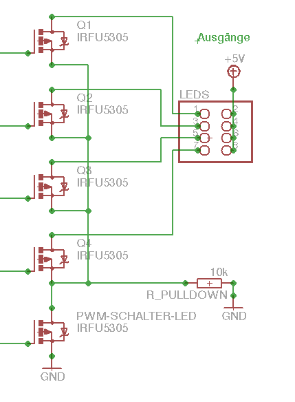

Ich habe ein wirklich seltsames Problem:
Folgender Code
  PLED |= (1<<LED1 | 1<<LED2 | 1<<LED3 | 1<<LED4 | 1<<LED5 | 1<<LED6); //Zuerst alle LEDs aus
  switch(farbe[array_pos]){ //Dann entsprechende LED wieder einschalten
    case 1:  PLED &= ~(1<<LED1);  break;
    case 2:  PLED &= ~(1<<LED2);  break;
    case 3:  PLED &= ~(1<<LED3);  break;
    case 4:  PLED &= ~(1<<LED4);  break;
    case 5:  PLED &= ~(1<<LED5);  break;
    case 6:  PLED &= ~(1<<LED6);  break;
funktioniert einwandfrei.
Kehre ich den Code nun um, so dass statt 1er 0er geschrieben werden und
umgekehrt, geht das ganze nicht mehr, soll heißen der Mega8 kommt ins
"Stolpern" (Macht undefinierbare Dinge).
Das hier geht nicht:
  PLED &= ~(1<<LED1 | 1<<LED2 | 1<<LED3 | 1<<LED4 | 1<<LED5 | 1<<LED6); //Zuerst alle LEDs aus
    case 1:  PLED |= (1<<LED1);  break;
    case 2:  PLED |= (1<<LED2);  break;
    case 3:  PLED |= (1<<LED3);  break;
    case 4:  PLED |= (1<<LED4);  break;
    case 5:  PLED |= (1<<LED5);  break;
    case 6:  PLED |= (1<<LED6);  break;
Hat jemand eine Idee, warum das so ist?

Sicher das deine Mosfet richtig angeschlossen sind? Da du den Code
geändert hast denke ich mal das auch die Beschaltung sich geändert hat.
Schaltplan wäre hilfreich. Ansonsten, miss doch einfach mal direkt an
den Pins ob da rauskommt was du willst.

Nein, nein, das ist ja das Problem, an der Beschaltung hat sich
überhaupt nichts geändert.
Zum Anhang:
Die Transistoren sind vom Typ IRLU 2905. R_Pullup kann auch weggelassen
werden, ändert sich nichts...
Der unterste Transistor wird mit PWM angesteuert. So kann man die LEDs
dimmen.
Es war nur so, dass ich den Code auf einem STK500 mit Low-aktiven LEDs
gecodet habe aber jetzt eben mit den MOSFETs High-aktive ausgänge habe.
Und auf dem STK500 lief das Programm auch einwandfrei.
