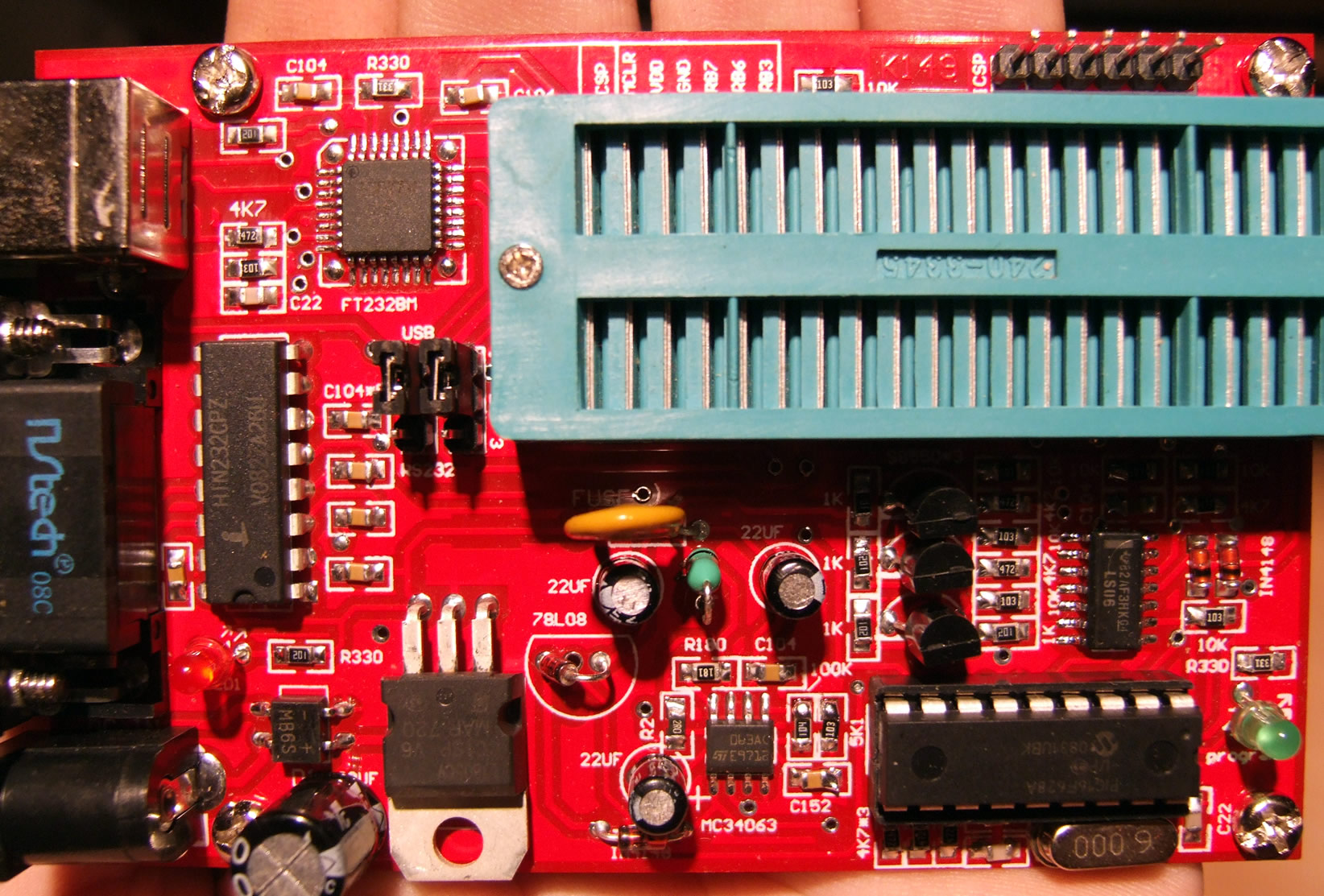

Ich habe seit zwei Tagen einen gekauften und nicht selbst gebauten
PIC-Programmer (K149 Programmer), der über die serielle Schnittstelle
einwandfrei läuft. Doch über die USB-Schnittstelle wieder dieser von
WinXP oder WinVista nichtmal erkannt. Die Power-LED leutet in beiden
Fällen.
Zwischen Seriell und USB wird per doppelten Jumper umgeschaltet, was ich
auch beachtet habe. Getestet habe ich schon auf einem PC und dem
Notebook jeweils an verschiedenen USB-Anschlüssen. Das Ding will einfach
nicht erkannt werden.  Auch anderes USB-Kabel half nicht. :-(
Als USB- > Seriell Chip wird der FTDI 232BL (SMD) verwendet. Nachdem ich
mit diesem leider noch sogut wie keine Erfahrung habe, frage ich mich
wie ich den Fehler am besten suchen soll!?

von Christian R. (supachris)
Hat der USB Chip überhaupt Spannung? Also ist der LK1 Jumper eingelötet?
Ist der 6MHz Quarz (richtig) bestückt?
Ist der Widerstand R22 (1,5k) richtig bestückt?
Da stimmt was nicht. AVCC ist zu niedrig, wenn ich mich recht erinnere,
waren das auch über 4V. Außerdem ist komisch, dass bei 3V3OUT 3,6V sind.
Der LDO da drin ist eigentlich recht genau. Ich hab auf dem Schaltplan
des Programmer´s geschaut, die haben sich nämlich ganz und gar nicht
an´s Datenblatt gehalten: http://kitsrus.com/pdf/k149.pdf Und was der
Quatsch am TEST (Pin 31) da soll, weiß ich auch nicht. Damit der Chip
richtig funktioniert, muss der eigentlich auf GND liegen laut
Datenblatt, in der Schaltung wird der nur beim Einschalten kurz auf 0V
gezogen und ist dann High. Sehr seltsam.
Überbrücke mal Kondensator C16, um am Testpin 31 ein dauerhaftes GND zu
erzwingen. Vielleicht gehts dann schon.

von Jürgen D. (soundy) Benutzerseite
Sofern unter dem IC keine Leiterbahn weg geht, scheint der Pin 31 gar
nicht verbunden zu sein. Eine Spannungsmessung mit dem Multimeter bringt
4,64V gegen GND.
Ich habe den Pin 31 nun mal auf GND gelegt, doch in Windows wird der
Programmer auch dann nicht erkannt. Oder habe ich jetzt etwas falsch
verstanden?
von Sven K. (Gast)
Nee, da hast Du nichts falsch verstanden.
Aber es ist wichtig, das der PIN auf GND liegt und dann
der USB-Bus eingesteckt wird, ich hoffe Du hast das so probiert.
Am USB-Kabel und dann kurz PIN auf GND bringt nichts.
Aber ohne aktuellen Schaltplan bin ich jetzt überfragt.
Kannst Du ein hochauflösendes Foto machen sodas man die Leiterbahnen
erkennen kann ?
Gruß Sven
Platine Vorderseite
Platine Rückseite
hehe, doch schneller geschafft als ich dachte! ;-)
Also, die Fotos zeigen jetzt schon mal wie es nun aussieht.
In einer beigelegten Minikurzanleitung steht geschrieben:
- Beim Betrieb an USB kein Netzteil erforderlich
  (Anm: Da ein DC/DC-Wandler auf der Platine sitzt)
- Bei seriellen Betrieb muss ein Netzteil mit 5V oder 6V verwenden
werden.
So, also das widerspricht nun deiner Aussage. Was ist denn nun wirklich
korrekt? :-(
Ich verwende beim seriellen Betrieb ein Steckerschaltnetzteil, wo ich 6V
eingestellt habe und es funktioniert.
Beim USB habe ich es ebenso schon mit Netzteil versucht, aber es
passiert ebenso nichts, genauso wie ohne Netzteil.
von Sven K. (Gast)
Ok, stopp. Du hast eine überarbeite Version.
Da scheint das mit 5V-6V zu stimmen. Man kann deutlich rechts unter dem
grünen Sockelt den MC34063 erkennen.
Das ist ein Schaltregler.
Gruß Sven
Oh, nochwas ist mir aufgefallen:
Steckt man das 6V-Netzteil ein und dann das USB-Kabel wird der
Programmer sofort erkannt - aber eben auch fehlerhaft, wie oberhalb
beschrieben.
Da das Gerät schon seit Anfang an nicht funktionierte, denke ich am
ehesten an eine kalte Lötstelle oder dergleichen und gar nicht unbedingt
an einen defekten IC. Aber man erkennt leider nicht und einige
Testmessungen haben auch nicht wirklich was ergeben.
Irgendwie total doof, denn ich habe das Ding über einen japanischen
Händler gekauft und die Reklamation würde mir auch wieder Porto kosten
und die Verständigung in Englisch macht mir auch nicht unbedingt den
meisten Spass - alles in allem eine doofe Geschichte.
Hmm...
Ich weiss nur dass ich sehr geschickt bin, aber mit meinem normalen
Lötkolben trau ich mich da nicht dran. Ob das mit einer Lötnadel klappen
würde, wie z.B. die Ersa Miniaturlötkolben Minor S.
Oder gibt es Lötnadeln, die man vielleicht an eine Ersa RDS 80
anschliessen kann, dann würde ich mir die zusätzliche Spannungsquelle
sparen.
Denkst du wirklich, dass es eine kalte Lötstelle ist?
Und was ist, wenn der IC tatsächlich hinüber ist? Dann kann ich extra
bei Reichelt bestellen, denn Conrad hat die Teile sicher nicht. Mann oh
mann, was habe ich mir da angefangen.. ;-)))
von Sven K. (Gast)
Wie schon gesagt, versuchen kann man es,
aber wenn Du mich fragst ich würde nicht mehr lange zögern
und den Chip komplett tauschen.
Gruß Sven
P.S.: Was für ein Multimeter hast Du denn ?
Ich finde die Spannungen die Du gemessen hast nicht unbedingt präzise
an den Sollspannungen.
Die 3,3V Soll und 3,48V Ist sind > 5 % Abweichung, habe ich bei
meinen Aufbauten noch nicht gehabt.
-> deswegen lieber Chiptausch. Und solltest Du Dich entscheiden,
bei reichelt zu bestellen, dann nehme direkt 2; falls bei
der (Ent-) Lötaktion noch etwas schief geht. Viel Glück
und eine ruhige Hand.
