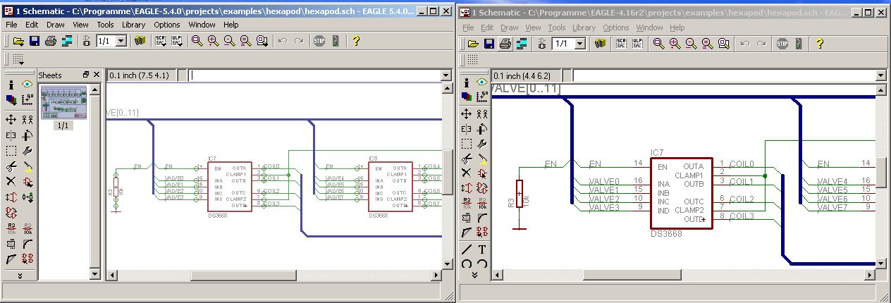

Hallo!
Bei mir werden die Schaltpläne in Eagle 5.4.0 sowohl unter Windows, als
auch unter Linux sehr unscharf dargestellt. Ich muss mich sehr
anstrengen um damit zu arbeiten. Im Anhang sind Screenshots von Eagle
5.4.0 und 4.16. Kann mir jemand sagen wie man die Darstellung in 5.4.0
verbessern kann?
Tja - Cadsoft hat da wohl gepennt und das Alpha Blending lässt sich nur
im Layout an/abschalten.
Schreib bitte ne Mail an den Support und nerv die solange bis sie das
ändern ;)
Wenn das genug User machen wirds evtl. auch was :)
(Über die lahme Darstellung (beim rein rauszoomen im Vergleich zur alten
Version) kannste dich bei der Gelegenheit auch gleich beschweren ;) )
