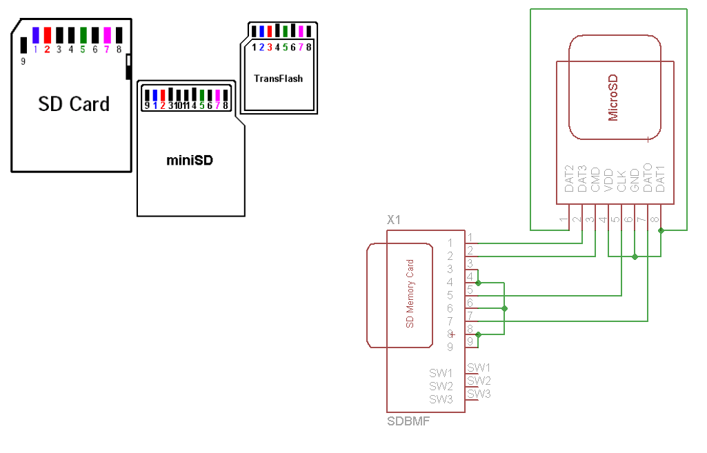

Schau nochmal - Bei deinem Bildchen liegt VDD und GND an einer
Leitung...
Ich hab mir das PDF grade nochmal angesehen. Da ist doch direkt unter
dem Bild eine Legende, wo auch die Pinbelegung eindeutig beschrieben ist
und sogar Zeilenweise die Karten durchgeht. Wie hast du es geschafft das
so zu verwurschteln? ^^
