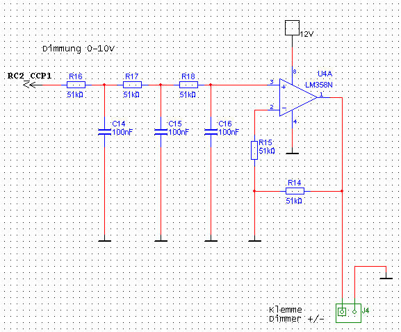

ich habe schon das nächste problem:
ich will mit dem PWM ausgang eines PICs eine 0-10V schnittstelle
bedienen.
soweit so gut.
nun habe ich ein problem mit dem OPV. beim PIN_1 (ausgang) habe ich
immer eine spannung von ca. 10,4V... egal was ich mache, auch wenn am
PIN_3 ground anlege...
habe auch schon den OPV ersetzt, immer noch das gleiche.
ich weiss nicht weiter... ?!?
danke und gruss
neuling

sorry muss mich korrigieren.
beim anlegen von ground am PIN_3 vom OPV sinkt die ausgangsspannung auf
0V.
ebenfalls beim anlegen zwischen R17 und R18.
vor R16 oder R17 passiert aber nichts.
gruss neuling
Gast #1140008
zumal das auch keine reihenschaltung von tiefpässen 1. ordnung ist,
sondern ein tiefpass 3. ordnung, da sich die einzelnen glieder
gegenseitig beeinflssen. tip: mit einem LC-spannungsteiler kannst du aus
nur 2 bauteilen eienn tp 2. ordnung bauen.

hallo zusammen
problem hat sich erledigt. habe die 2 widerstände umgelötet und nun
funktioniert die schaltung! :-)
danke für den hinweis! ;-)
zu der tiefpassschaltung. mit der schaltung habe ich praktisch eine
reine gleichspannung am OPV (gemäss simulationssoftware).
die schaltung habe ich heute abend noch an einer FL Lampe getestet.
funktioniert einwandfrei! super sache...
nochmals vielen dank und gruss
