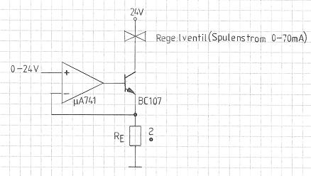

Hallo Forenmitglieder, ich möchte ein Regelventil ansteuern. Ist es mit der Schaltung im Anhang möglich? Wie dimensioniere ich den Widerstand(RE)? Mfg Alexander

343 Ohm, wenn Deine Spannung am Ventil höher wäre.
#1143061
@ Fluppy Würdest du die Schaltung so realisieren oder etwas Anderes machen?
#1143217
0 - 24 V auf den Eingang des OP : kaputt ! OPV Grundschaltungen genauer anschauen. Alexander Voigt wrote: > Hallo Forenmitglieder, > > ich möchte ein Regelventil ansteuern. Ist es mit der Schaltung im Anhang > möglich? Wie dimensioniere ich den Widerstand(RE)? > > Mfg Alexander Warum machst Du dafür mehrere Threads auf, und liest nur in einem? Deine Fragen wurden bereits alle beantwortet: Beitrag "Regelventilsteuerung"
