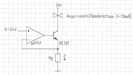

Hallo Forenmitglieder, ich möchte ein Regelventil ansteuern. Ist es mit der Schaltung im Anhang möglich? Wie dimensioniere ich den Widerstand(RE)? Mfg Alexander

Der Widerstand ist unkritisch, 50 bis 100 Ohm sollten gehen, der Transistor ist viel zu schwach, er sollte schon 1 A verkraften und muss gekühlt werden. Ansteuerung unbedingt mit PWM-Signal, sonst geht da nix! Gruß E-fuzzi Bei Ue = 24V fliessen über Re 70mA. Weil Ue = Ure gilt --> Re = 24V / 0.07A = 342 Ohm BTW: Ue = 24V --> kann das der 741 überhaupt ab? Wie versorgst du den? EDIT: Typo mit U=R*I ;-) Das mit dem 1A Transsitor ist so pauschal erst mal falsch. Da reichen die 100mA des BC107. Gleiches gilt für die PWM Aussage- ist erstmal völlig egal ob linear oder PWM. Lediglich die Verlustleistung ist das tödliche Kriterium: So pi mal Daumen komme ich auf mehr als 0.5 Watt geschätzt. Das ist auch bei bester Kühlung für den bc107 nicht zu packen. Gleiches gilt für die PWM Aussage- ist erstmal völlig egal ob linear oder PWM. Zu guter Letzt das Ansteuersignal: wenn 0-24V an den Eingang gehen, dann "will" der OP auch 0-24V am Re sehen. Damit bleibt nix mehr übrig für Dein Ventil. Und so wird es ggfs. was: Eingangssignal runterteilen auf 0-1V mit Widerstandsteiler am OP non-inv. input Re so dimensionieren das bei 70mA an ihm 1V abfallen (14.3 Ohm, also ich würde 12 Ohm aus der Normreihe wählen und den Eingangsteiler fein justierbar machen). Noch so ein paar Tips aus der Praxis: Professionelle Ventilsteuerungen überlagenr ein "Brummsignal" (z.B. bei Herion, etc.) um den Totweg im Ventil zu minimieren. Und klar, da bei Herion geht es um Ströme bis hoch in den Amperebereich: Dort macht PWM aus Verlustleistungsgründne Sinn. Aber bei 70mA: Linear ist ok. hth, Andrew Lothar Miller wrote: > Bei Ue = 24V fliessen über Re 70mA. Nein, nie in dieser Schaltung. ,-) > Weil Ue = Ure gilt --> Re = 24V / 0.07A = 342 Ohm > > BTW: > Ue = 24V --> kann das der 741 überhaupt ab? Aber Lothar, klar kann der 741 das ab. > Wie versorgst du den? Na |Ub -| + |Ub +| <= 36V cnr, Andrew

@Andrew Taylor Du bist wohl der große Ventilspezialist? Wieso werden dann im Profibereich derartige Ventile mittels PWM-Signal angesteuert? Wenn eine exakte Ventileinstellung erforderlich ist, muss das Ventil mittels PWM-Signal angesteuert werden. Es geht hier um ein Regelventil und nicht um ein Magnetventil mit Auf/zu-Funktion! e-fuzzi wrote: > @Andrew Taylor > Du bist wohl der große Ventilspezialist? Einer derer. > Wieso werden dann im Profibereich derartige Ventile mittels PWM-Signal > angesteuert? Guckst Du oben, liest Du: Wenn viel Strom, Du brauche Energieffiziente Lösung. Hier: nix viel Strom. > Wenn eine exakte Ventileinstellung erforderlich ist, muss das Ventil > mittels PWM-Signal angesteuert werden. Begründe Deine Theorie ausführlich oder schweige hier. > Es geht hier um ein Regelventil und nicht um ein Magnetventil mit > Auf/zu-Funktion! Haben alle hier realisiert, nur so wie es scheint Du nicht. > Wenn eine exakte Ventileinstellung erforderlich ist, muss das Ventil > mittels PWM-Signal angesteuert werden. Nein, es wird über einen Strom gesteuert. Ob der Strom durch eine lineare Ausgangsstufe oder PWM erzeugt wird, ist nebensächlich. PWM hat allerdings den Vorteil geringerer Verlustleistung. Diese "Rüttelfrequenz", die dem Sollwert überlagert wird, dient nur dazu, dass sich das Ventil nicht an einer Stelle festsetzt und hat mit der PWM-Frequenz i.A. recht wenig zu tun. @ Andrew Taylor >> Wie versorgst du den? > Na |Ub -| + |Ub +| <= 36V Ja, du schon, aber die Frage war an den OP gerichtet. Und wenn der den 741 mit 0V und 24V versorgt, kommt er an beiden Enden aus dem Gleichtaktbereich (mal davon abgesehen, dass er es nicht schafft, den Transistor auf 24V aufzusteuern, aber das hatten wir schon...) Lothar Miller wrote: >> Wenn eine exakte Ventileinstellung erforderlich ist, muss das Ventil >> mittels PWM-Signal angesteuert werden. > Nein, es wird über einen Strom gesteuert. > Ob der Strom durch eine lineare Ausgangsstufe oder PWM erzeugt wird, ist > nebensächlich. PWM hat allerdings den Vorteil geringerer > Verlustleistung. Diese "Rüttelfrequenz", die dem Sollwert überlagert > wird, dient nur dazu, dass sich das Ventil nicht an einer Stelle > festsetzt und hat mit der PWM-Frequenz i.A. recht wenig zu tun. d'accord und wurde auch so gesagt. Mal schauen ob nun e-fuzzi schweigt. > > > @ Andrew Taylor >>> Wie versorgst du den? >> Na |Ub -| + |Ub +| <= 36V > Ja, du schon, aber die Frage war an den OP gerichtet. > Und wenn der den 741 mit 0V und 24V versorgt, kommt er an beiden Enden > aus dem Gleichtaktbereich (mal davon abgesehen, dass er es nicht > schafft, den Transistor auf 24V aufzusteuern, aber das hatten wir > schon...) Entschuldige das ich Dir da zum Teil wiederspreche: Gleichtakt haste recht. Aufsteuern ist aber gar kein Problem - sofern der Widerstand deutlich weniger als 24V Spannungsabfall hat. Wir haben hier schließlich Emitterschaltung ;-) Statt 741: Ein 1/4 LM324 oder ein 1/2 LM358 - und es klappt (fast) an 24V single supply :-) hth, Andrew
#1143324
Vielen Dank für Eure Antworten bzw. Ratschläge! uA741: Single Supply +24V @ Andrew Taylor: Du meinst wenn ich den OPV-Eingang(nichtinv.)mit max.5V ansteuern möchte, muss ich einen Spannungsteiler vorschalten. PS: Möchte nämlich PWM mit nachgeschalten Tiefpass verwenden. Alexander Voigt wrote: > Vielen Dank für Eure Antworten bzw. Ratschläge! > > uA741: Single Supply +24V > > > @ Andrew Taylor: > Du meinst wenn ich den OPV-Eingang(nichtinv.)mit max.5V ansteuern > möchte, muss ich einen Spannungsteiler vorschalten. > > PS: Möchte nämlich PWM mit nachgeschalten Tiefpass verwenden. Hallo Alexander, wenn Du Dir noch mal in Ruhe diesne Thread durcharbeitest wirst Du feststellen: - single 24V geht mit 741 NICHT. Entweder negative Hilfsspannung von 5 bis 8 Volt für dne 741 . Oder einen single supply OP (1/4 lm324 beispielsweise) vorsehen. - Wenn 5 V am OP anliegen, liegen auch 5V an RE. Damit für'S Ventil maximal 24V-%v-U sätigungTrans. Also grob 16V -18V fürs Ventil. Reicht Dir das? Ich tendiere bei derartigen Stromquellen gerne zu dekadischen Werten, also 100% = 1V. 100% wären bei Dir wohl 70mA. Macht 1V an Re. Macht Spannungsteiler z.B. 47k zu 12k vor dem nicht-inv. Engang des OP. Was meinst Du dazu? Andrew > uA741: Single Supply +24V Dann darfst du nicht mit einer Eingangsspannung von 0V oder 24V am OP-Eingang ankommen. In diesem Betriebszustand funkioniert der 741er nicht mehr (Stichwort: 741 hat keine Rail to Rail Inputs). > PS: Möchte nämlich PWM mit nachgeschalten Tiefpass verwenden. Jetzt wirds eigenartig... Wieso verwendest du die PWM nicht direkt zum Ansteuern des Ventils (na gut, natürlich über einen Schalttransistor)?

Detailbeschreibung des Problematik: Ich möchte das Regelventil (siehe Anhang) via Mikrocontroller (PWM) steuern. Sicherlich sind verschiedene schaltungstechnische Realisierungen möglich. Welche Methode ist am effektivsten (Funktion,Schaltungsaufwand)? PS: Eventuell mit Schaltplan, um Eure Gedankengänge besser nachzuvollziehen? > das Regelventil (siehe Anhang)...

Wie könnte eine mögliche schaltungstechnische Umsetzung aussehen? Alexander Voigt wrote: > Wie könnte eine mögliche schaltungstechnische Umsetzung aussehen? Hallo, sprechen wir hier Deutsch? Steht doch alles da. Gehe zum Anfang des thread, bau Deine Schaltung auf und setze LM358, BD 13x (npn irgendwas mit kleinem Kühlkörper) und R= 12 Ohm ein. Sowie den Vorteiler vor dem OP. Aufwand bei langsamen Löten: 30 Minuten. Dann funzt das. hth, Andrew Lothar Miller wrote: >> siehe Datenblatt: Seite 7 und 9. > Ja, jetzt sehe ich das auch :-/ > :-)) Lothar, es ist heute hart für Dich. Wie wäre es mit einer großen Tasse voll mit heißem Kaffee? cnr, Andrew

mag eigentlich unserem theoretiker keiner die freilaufdiode nahelegen?
#1143651
Warum? Wenn er merkt was ohne passiert wird er in Zukunft immer
von selber dran denken.
Olaf
> Wie könnte eine mögliche schaltungstechnische Umsetzung aussehen? Nimm deinen BC107 (besser einen Logik-Mosfet). Klemme den Emitter auf Masse. Schliesse dein Ventil an den Kolletor und an 24V an, parallel dazu die o.g. Freilaufdiode. Den Widerstand mit 1kOhm schaltest du zwischen Basis und uC-Pin. Fertig. Oder such hier im Forum mal nach PWM, ich tippe auf +2000 Treffer. EDIT: zuwenig geschätzt. Echt nicht mein Tag. 6228 andere vor dir hatten auch was mit PWM... Michael H* wrote:
