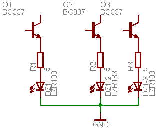

Ich würde gerne folgende Schaltung von hier nachbauen:
http://www.rooty.org/content/view/51/1/
Allerdings ist mein Problem, dass ich statt einer Common Anode LED, eine
bzw. 3 SuperFlux Common Cathode LED anschliessen will.
Kann ich die vorhandene Schaltung leicht umbauen, oder brauche ich
andere Bauteile wie z.B. andere Transistoren??
Würde mich über eine Antwort sehr freuen, da ich die Schaltung am Montag
aufbauen will und für ein Schulprojekt benötige!
MfG  Maximilian Keller
NPN Transistoren gegen PNP Typen tauschen, Typ musst Dir selber
raussuchen. Die Emitter der Transistoren gehen dann nach VCC und nicht
mehr nach Masse. Platine, falls vorhanden muss geändert werden.

Und wie genau müsste ich diesen dann einsetzen? Bzw. was würde er mir
bringen?
Ich hatte gehofft mit den vorhandene Bauteilen auszukommen...
MfG
@  Maximilian Keller (Gast)
>bringen?
Siehe Anhang. Einfach auf Kollektorschaltung umstricken. Die Helligkeit
wird dadurch geringfügig kleiner, wird aber kaum auffallen.
Siehe auch Transistor.
Kommt man auch.
MFG
Falk
Hey, das ist ja klasse! Vielen Dank für den Tipp!
Das mit dem Basiswiderstand ist natürlich schlecht, ich werd zusehn,
dass ich noch 3 3kOhm Widerstände besorgen kann, die sollten ja
ausreichen, wenn ich den Artikel hier richtig verstanden habe!
MfG
Dann hast du den Artikel FALSCH Verstanden!
Die Originalschaltung mit gemeinsamer Anode braucht die
Basiswiderstände, mein Vorschlag mit gemeinsamer Kathode DARF sie nicht
bekommen!
MFG
Falk

@Falk
Einerseits hast Du mit Deiner Empfehlung recht, andererseits ist die
Aussage "DARF sie nicht bekommen, in diesem Fall unzutreffend. Ein
Widerstand an der Basis würde den Strom begrenzen, aufgrund der
Stromverstärkung des BC337 von min. 100 und eines Vorwiderstandes von
3k3 würde die Strombegrenzung immer noch oberhalb der Stromaufnahme der
LED liegen. Hier würd' also ein Widerstand in dieser Höhe nix helfen,
aber auch nix schaden.
