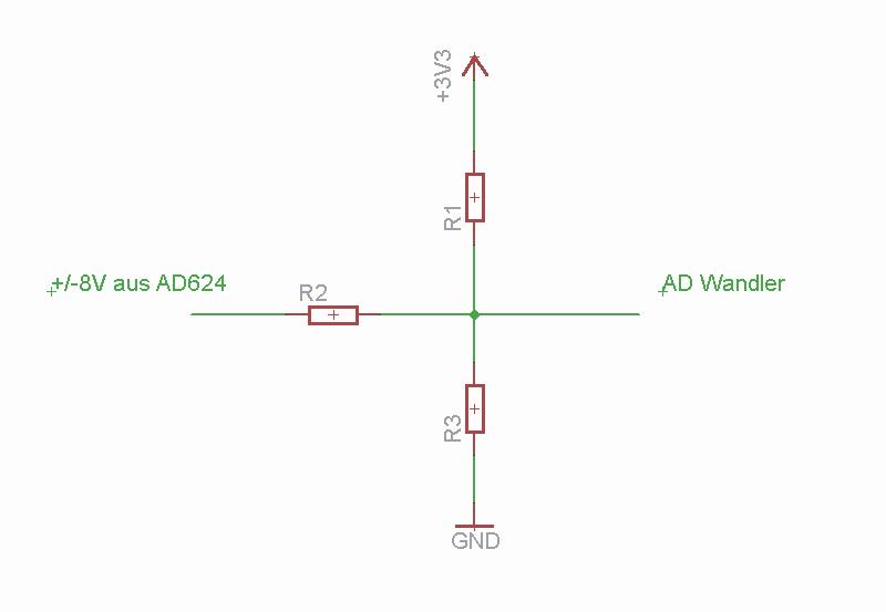

ich nutze für eine EKG Schaltung den AD 624 Instrumenten Amplifier.
Diesen betreibe ich dual mit +/-8V und einem Gain von 1000. Am Ausgang
des AD624 befindet sich ein Optokoppler und ein Bandpassfilter. Im
Anschluss wird das Signal AD gewandelt. Der AD Wandler (ADS 7886, keine
AD Wandlung im uC) wird mit +3,3V versorgt. Am Ausgang des
Bandpassfilters ist die Spannung allerdings max./min. +/-8V.
Um aber das Signal AD wandeln zu können, müsste ich es auf +3,3V und GND
"verschieben".
Ist das Problem mit einer Schaltung aus 3 Widerständen lösbar (siehe
Anhang)? Bin der Meinung, dass ich so etwas schon einmal gesehen habe.
Leider ist mir die Dimensionierung der Widerstände nicht schlüssig?
Muss ich sonst noch auf etwas achten, sollte es so funktionieren?
Vielen Dank!
