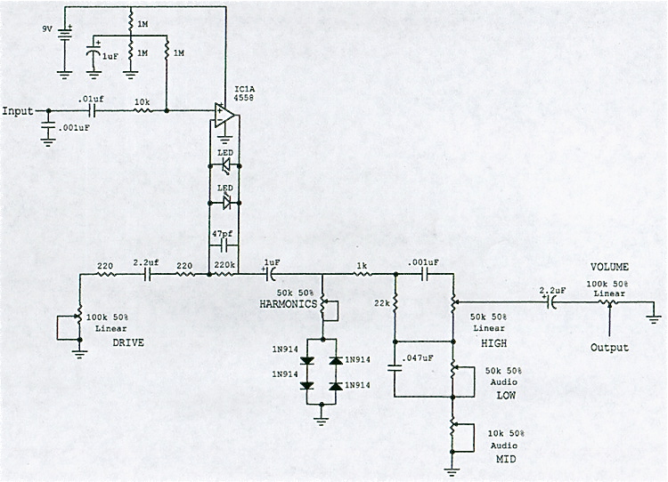

hab hier ne Schaltung von nem Gitarrenverzerrer gefunden. Und zwar
diesen Thread:
Beitrag "Könnte mir jemand diese Schaltung erklären?"
Jetzt wollte ich das ganze mal simulieren, aber irgendwie macht mir
Pspice da jetzt nen Strich durch die Rechnung.
Das schematic schaut so aus:
http://i44.tinypic.com/2d9oat.jpg
Wenn ich jetzt den pos. Eingang plotte, kommt das folgende Ergebnis
heraus:
http://i43.tinypic.com/mt1f9u.jpg
Warum ist hier kein Offset von ca. 4,5V zu sehen? Auf dem Ausgang ist
zwar das korrekt verstärkte AC Signal zu sehen, aber auch ohne Offset.
Habe das Orcad Schematic auch noch angehängt. Die Simulation ist auf
Transient gestellt. Liegt es evtl. daran?
Vielen Dank im Voraus für eure Hilfen!
Gast #1178761
Ok, das ist wohl das Grundgerüst. Es ist schließlich noch kein
verzerrendes Element drin.
> heraus:
Offenbar hast Du bei der Spannungsquelle keinen Offset eingestellt.
Achso, jetzt verstehe ich, woher die 4,5V kommen sollen:
Schau Dir doch mal R1, R2 und R3 an. Woher sollen die 4,5V denn kommen,
wenn Du die Spannung so gut isolierst. Der Innenwiderstand Deiner
4,5V-Quelle beträgt immerhin 1,5MOhm.
Demgegenüber beträgt der Innenwiderstand der Wechselspannungsquelle
(Gleichspannung=0V!) nur 10k. Die Wechselspannungsquelle ist daher "viel
stärker".
Du mußt das Audiosignal kapazitiv einkoppeln, dann ist der
0Hz-Innenwiderstand der Wechselspannungsquelle unendlich und die 1,5MOhm
sind wieder niederohmig im Vergleich dazu.
Schau doch mal in Deiner Originalschaltung nach: Da wurde das auch
gemacht:
http://www.mikrocontroller.net/attachment/37766/DistPrototype.JPG
Nein. Transient ist in Ordnung und liefert die zuverlässigeren
Ergebnisse.

OP #1178772
Oh mann, ja klar. So spät am Abend sollte man einfach ins Bett gehen.
Jetzt funktioniert zumindest mal die Grundschaltung. Wollte die
Schaltung eben Schritt für Schritt aufbauen, um alles nachvollziehen zu
können.
Eventuell kommen später dann noch Fragen nach ;)
Aber jetzt gehe ich erst einmal ins Bett, bevor ich nochmal so einen
Murx produziere!
Gruß Stefan
Gast #1178977
Hi
Bei Verwendung von split-load, also +/-Spannungsversorgung des Ops
könnte man sich die Arbeitspunkteinstellung über die 4.5V sparen. Dies
geht allerdings nur theoretisch da diese Verzerrer zwischen Instrument
und amp-Eingang eingeschleift werden und eine 9V Batterie enthalten.
Verzerrer im amp sind kritisch da hoch brummgefährdet.
Noch zur expliziten Schaltung.
Der Tiefpass am Instrumenteneingang wie der in der Invertalbeschaltung
senken unter 100Hz deutlich die Gesamtverstärkung damit Rumpel und Brumm
unterdrückt werden. Der doppelte 220Ohmer kann auch ein 470Ohmer sein,
das ist Unfug.
Die verstärkte Spannung nach Vu ca 500 im Maximum wird zunächst am Op
durch die beiden LEDs geklemmt und dann nochmals einstellbar durch die
Diodenklemmung. Danach folgt ein "kleiner" Kuhschwanzentzerrer und der
Lautstärkeregler.
Eine Schaltung die auf Anhieb funktionieren sollte. Der 4558 ist passend
gewählt da er rauscharm ist.
