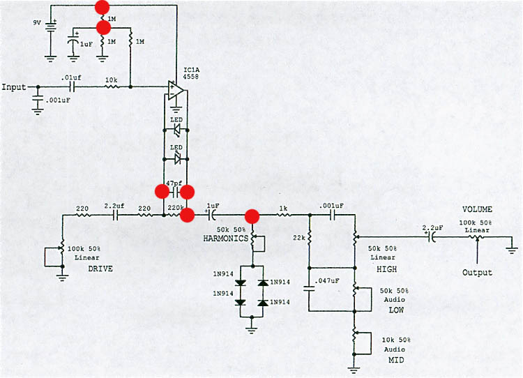

Könnte mir jemand diese Schaltung erklären?
Gast #934214
Hallo liebe Community
also ich bin momentan dabei eine Schaltung nachzubauen, die ich hier im
Netz gefunden habe, aber die ich nicht wirklich verstehe.
Es handelt sich bei dieser Schaltung um einen Gitarrenverzerrer, der das
Gitarrensignal entsprechend beschneidet. Soll heißen aus einer
gleichmäßigen Sinuswelle wird ein an den jeweiligen hoch-/ Tiefpunkten
etwas weggeschnitten und mehr…
Ich bin ein absoluter Anfänger in Bereich Elektronik (15 Jahre alt ;),
in Physik fand ich das Thema einfach anziehend :) ). Grundkenntnisse
habe ich allerdings, wie ich hoffe.
Schaltung ist hier: http://www.zshare.net/image/15773885cd0877d7/
Meine Hauptfragen sind:
1) Warum 2 Leds ?
2) Wie schafft man es in der schaltung, dass das Gitarrensignal in seine
einzelnen Höhen, Mitten und Bässe zerlegt wird, um sie dann mit den
Potis "High", "low" und "mid" zu steuern.
3) Was soll der ganze Teil rechts neben der Batterie? (also die 3
Widerständ und der Elektrolytkondensator)
4) Wieso ist gleich nach dem Input ein Kondensator?
5) Deint der Opamp nur zur Signalverstärkung? Wenn ja, warum hat man da
nicht einen einfachen Transistor genommen?
6) Was bringt dieser Kreis mit den 4 Dioden drin?
7) Was soll diese Konstruktion am Ende mit dem Output als Poti bedeuten?
8) Warum sind nach dem Opamp !!2!! Leitungen, die nach unten führen?
9) Warum hat der Ersteller dieser Schaltung 2 mal diese gepolten
Kondensatoren genommen und ansonsten immer die normalen?
so :) das wars erstmal.
Würde mich wirklich höllisch über Antworten freuen, damit mein
Elektronikverständnis sich verbessert und ich vielleicht irgendwann mal
in der Lage bin selbst solche Schaltungen zu erstellen.
euer Niklas
Gast #934261
>1) Warum 2 Leds ?
Um beide Halbwellen des Signals auf gleiche Art zu begrenzen. Der
Ausgang ist einmal positiver, einmal negativer als der -Eingang.
Die Kondensatoren im Bereich der High- Mid- und LOW-Regler sind
frequenzabhängige Widerstände.
Damit wird ein Mittenpotential erzeugt bei UB/2, das ist quasi der
Arbeitspunkt, um den herum die Gitarrensignale ausgesteuert werden.
Um beliebige DC-Anteile der Quelle abzutrennen und den Widerständen aus
Frage 3 die Möglichkeit zu geben, einen eigenen Arbeitspunkt
einzustellen.
Mit Operationsverstärker hast du viel mehr Möglichkeiten und auch eine
wesentlich einfachere und verständliche Verstärkerschaltung, die zudem
noch linear auch bei großen Pegeln ist. Im OPA sind auch nur
Transistoren, aber deren viele. Kannst du natürlich auch diskret bauen,
könnte aber komplex werden.
Das sieht nach einem Begrenzer aus um Oberwellen zu erzeugen.
Das ist nur unschön gezeichnet und ist einfach ein Lautstärkesteller.
Welche meinst du? Ausgang und -Eingang? Das ist die Gegenkopplung.
Ab einem gewissen Kapazitätswert werden ungepolte Kondensatoren
unhandlich groß. In diesem Bereich bis 2,2µF gibt es schon noch
ungepolte, auch müsste der 2,2µF-C links unten ein gepolter sein.
Vermutlich Zeichenfehler.
#934265
Schön zu hören, dass du auf das Hobby Elektronik gekommen bist. Dann
will ich mal mein Hirn aktivieren und schauen, wie fit ich in Sachen
Audioschaltungen (noch) bin. Falls ich mich irgendwo täusche, möge man
es mir bitte nachsehen.
1.) Begrenzung der Spannung über dem 220k-Widerstand auf ca deren
Schwellenspannung im positiven und negativen Spannungsbereich. Der OPAMP
ist grundsätzlich als nichtinvertierender Verstärker (Verstärkung durch
Drive-Poti einstellbar) mit Tiefpass beschaltet.
2. Das R-C-Netzwerk funktioniert so: über den 0,001µF-C können nur
hochfrequente Signalanteile fließen. Wie hoch deren abgegriffene
Spannung ist, stellst du mit "Hifh" ein. Niederfrequentere Signalanteile
fließen über 22k weiter. Parallel zum LOW"-Poti liegt ein Kondensator
mit 0,047µF. Mittelfrequente Ströme fließen lieber über ihn als über das
parallele Poti. Am Poti sind also die niedrigen Frequenzen einstellbar.
Die mittleren Frequenzen bleiben also fürs unterste Poti übrig. Da die
Potis in Reihe geschaltet sind, summieren sich die Signalanteile.
3. Die Widerstände sorgen dafür, dass der Eingang des OPAMPS auf ca
Batteriespannung/2 liegt. Dadurch kann man symmetrische Signale
verarbeiten, ohne eine symmetrische Spannungsversorgung zu benötigen.
Der Elko stabilisiert die Spannung.
4. Welchen meinst du? Der eine sorgt für eine Frequenzabhängige
Eingangsimpedanz (also filtert er hochfrequente Störsignale aus), der
andere sorgt dafür, dass eventuelle Gleichspannungsanteile im
Eingangssignal nicht mitverstärkt werden.
5. Ja. Ein Transistor verstärkt Strom und nicht die Spannung. Weiterhin
braucht der einen beträchtlichen Basisstrom, den der Tonabnehmer der
Gitarre nicht liefern kann, ohne mindestens schrottig zu klingen.
Außerdem verstärkt ein OPAMP linear, die Transistorkennlinie ist da eher
ungünstig und das auszubügeln bräuchte einigen Schaltungsaufwand.
6. Hier bin ich mir nicht sicher, aber die antiparallel geschalteten
Dioden kappen hier wieder die Spitzen der Signalamplituden
7. Poti liegt gegen Masse, über den Schleifer hast du sozusagen ein
Lautstärkepoti. Im Gegensatz zu DRIVE beeinflusst man hier nur die
Lautstärke, nicht den Klang. der Kondensator verhindert hier, dass
Gleichspannung die Effektschaltung verlassen kann.
8. Schau mal im Elektronik-Kompendium nach dem Stichwort
"nichtinvertierender Verstärker" Dann denk dir die LEDs und die
Kondensatoren weg, verschiebe die Bauteile etwas und siehe da, im Grund
ist die OP-Beschaltung eben ein solcher.
9. Elkos sind klanglich nicht eben das Gelbe vom Ei, wenn man aber wegen
der Impedanz eine gewisse Kapazität benötigt, muss man eben doch welche
nehmen. Irgendwas ist eben immer...
Gast #934297
Zwei gute Erklärungen hast du schon gelesen. Ich war etwas langsamer,
aber vielleicht helfen dir die Erläuterungen trotzdem noch etwas
weiter :)
Der OPV (IC1A) verstärkt das Signal um Faktor 3,2 bis 500¹, abhängig
von der Stellung des DRIVE-Potis. Der Verstärkungsfaktor wird durch
das Poti, die beiden 220Ohm-Widerstände und den 220kOhm-Widerstand
bestimmt. Gleichzeitig wird das verstärkte Signal auf die Durchlass-
spannung der beiden LEDs begrenzt. Wenn es rote sind, liegen die
Grenzen bei etwa ±1,8V. Je weiter man die Verstärkung aufdreht, umso
"rechteckiger" wird also das Ausgangssignal.
Die drei 1MOhm-Widerstände oben und der 2,2µF-Kondensator zwischen den
220Ohm-Widerständen legen den Gleichanteil des Ein- und Ausgangs-
signals des OPV so fest, dass beide um die halbe Versorgungsspannung
herum schwingen. Damit erzielt man die maximale Aussteuerbarkeit des
OPV.
Der 1µF-Kondensator, das HARMONICS-Poti und die vier 1N914 bilden
einen weiteren Verzerrer, der vor allem auf die tieferen Frequenzen
wirkt. Mit dem HARMONICS-Poti wird der Verzerrungsgrad in Abhängigkeit
von der Frequenz eingestellt.
Es folgt ein passiver Klangregler für Höhen, Mitten und Bässe.
Am Ausgang der Schaltung gibt es noch einen Laustärkeregler.
¹) der obere Faktor ist mit ein oder zwei Transistoren höchstens mit
   sehr schlechter Linearität erreichbar, deswegen ist ein OPV
   einfacher)

eine Frage ist mir allerdings jetzt doch noch eingefallen…
und zwar:
Die Schaltung wird doch mit Wechselstrom betrieben. Wie kann man dann da
einen Elko einbauen? Man weiß doch garnicht wo die Pole sind?!
Gast #936838
Welchen Kondensator meinst Du jetzt?
Direkt hinter dem Input sind 2 bipolare.
Einer zum Ground, anderer zum OPV.
Es ist doch so, dass OPV eine symmetrische Spannungsversorgung
braucht .. in diesem Fall +4.5V und -4.5 Volt.
Signalspannung sollte wahrscheinlich -+1 Volt beschränkt sein.
Signalspannung muss einen Bezug zum Ground haben,
daher ein C direkt zum Ground. Dieser C hat auch
einen kleineren Wert => mit 1/(jwC) hat er somit
grösseren "Widerstand" als die Verbundung zum
OPV +Eingang über den anderen Kondensator.
Dieser andere hat den Zweck der Gleichspannungsentkopplung.
Also simpler Hochpass eigentlich.
Grüsse, Daniel
Gast #936848
Der 1µF-Elko links oben liegt zwischen nahezu konstanten 4,5V
(Spannungsteiler) und Masse, die Spannung ist also immer positiv.
Der 1µF-Elko in der Mitte liegt im Ruhezustand zwischen 4,5V (Der OPV
ist so beschaltet, dass die DC-Verstärkung 1 ist) und Masse (über 1k,
22k, LOW-Poti und MID-Poti). Die Wechselanteil des Signals am
OPV-Ausgang wird durch die LEDs auf ±1,8V begrenzt, somit variiert die
Spannung am Elko zwischen 4,5V±1,8V, ist also immer positiv. Selbst
ohne die LEDs läge die Spannung bei minimal 0V, da der OPV-Ausgang
nicht niedriger als die negative Versorgungsspannung (GND) werden
kann.
Aus dem gleichen Grund könnte man für den links daneben liegenden
2,2µF-Kondensator ebenfalls einen Elko nehmen, mit dem positiven
Anschluss auf der rechten Seite.
Einzig bei dem 2,2µF-Elko auf der rechten Seite liegt im Ruhezustand
zwischen Masse (über HIGH- LOW- und MID-Poti) und Masse (VOLUME-Poti),
somit ist die mittlere Spannung 0V. Liegt an Signal an, wechselt die
Spannung also tatsächlich zwischen positiven und negativen Werten. Die
Signalamplitude bleibt aber immer deutlich unter 1,8V (durch die
LED-Begrenzung, die Amplitude wird zusätzlich noch stark durch den
Diodenbegrenzer und den Klangregler verringert). Kleine negative
Spannungen halten Elkos i.Allg. schadlos aus. Trotzdem ist deine Frage
berechtigt, und es wäre sicher sauberer, an dieser Stelle einen
ungepolten Kondensator zu nehmen.
Gast #936956
öhm……danke für die Antworten, aber so richtig verstehe ich das noch
nicht.
Wenn zum Beispiel der INput gerade positiv geladen ist, fließt der Strom
doch durch den Kondensator in die Masse.
Dann wäre die Masse doch positiv?!
und dann in der nächsten Periode die masse wieder negativ?!
nur mal als Vertändnisfrage…jedes Massezeichen ist doch mit jedem
verbunden oder nicht?
Demnach könnte doch ein positiv geladener Strom gleich nach dem Input
durch den Kondensator in die Masse gehen und von da aus in den Elko
links oben und dann hätte man die Bescherung…
und @Daniel und Yalu:
          Woher wisst ihr, dass der Kondensator an 4,5  V liegt? kann
man das ausrechnen?

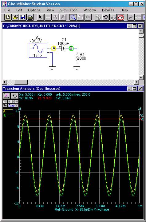

Gast #937010
@yalu: Argh. Immer das gleiche ;) Am Koppelkondensator (Elkos als
frequenzabhängige Widerstände in Filtern/Frequenzweichen etc. sind
sowieso igitt) fällt FAST KEINE WECHSELSPANNUNG AB, in dieser
Schaltung am rechten Kondensator vielleicht ein paar mV, abhängig vom
Eingangswiderstand der folgenden Schaltung.
Wie man am Beispiel im Anhang sehen kann, unterscheidet sich die
Spannung an beiden Seiten des Elkos immer gleichbleibend um 1V (=
DC-Offset des Sinusgenerators). Der Elko sieht also ständig 1V
Gleichspannung zwischen seinen Anschlüssen, obwohl die Signalamplitude
viel höher ist.
Dem möchte ich mich trotzdem anschließen, ein 2.2uF-Folien-C sollte
Finanz- und Platzbudget nicht übermäßig strapazieren.
Sommerliche Grüße,
Matt
Gast #937041
@ Niklas
Die Battarie liefert ja 9Volt, und hintendran ist ein Spannungsteiler
1Megaohm -- 1Megaohm. Die Mitte ist folglich auf 4.5 Volt.
Man hätte auch 1Ohm 1Ohm nehmen können, wäre auch 4.5 Volt,
nur dann wäre der Querrstrom 9V/2Ohm = 4.5Ampere.
Also zu gross, daher nimmt man zur Spannungsteilung grosse R Werte.
Diese 4.5 Volt DC liegen am +Eingang vom OPV.
Auch wenn inout kleiner als 4.5 Volt ist, kann kein
Strom zum input hinfliessen, da Kondensator kein DC fliessen lässt.
Nur Wechselstromanteile vom Input schaffen es über den
Koppelkondensator rüber .. überlagern sich mit 4.5 Volt
und liegen dann zusammen am +Eingang vom OPV.
Ich frag mich grade welche Funktion wohl der Elko 1uF
parallel zum 1MegOhm hat.
Grüsse, Daniel
Gast #937100
@Matt:
> Am Koppelkondensator (Elkos als frequenzabhängige Widerstände in
> Filtern/Frequenzweichen etc. sind sowieso igitt) fällt FAST KEINE
> WECHSELSPANNUNG AB,
Deswegen habe ich ja auch geschrieben, dass die Signalamplitude
deutlich unter 1,8V bleibt. Diese grobe Abschätzung ist ausreichend,
im sicher gehen zu können, dass der Elko keinen Schaden nimmt.
> in dieser Schaltung am rechten Kondensator vielleicht ein paar mV,
> abhängig vom Eingangswiderstand der folgenden Schaltung.
Den Eingangswiderstand kennen wir nicht, er könnte auch deutlich
kleiner als 100kOhm sein. Dann wird die Spannung am Kondensator
größer. Sie steigt zudem bei niedrigeren Frequenzen. Da sind dann
schnell mehr als ein paar mV beisammen. Wenn du lustig bist, kannst du
ja mal die gesamte Schaltung (oder zumindest den Teil rechts vom OPV)
simulieren und die Kondensatorspannung für einen kleinen
Lastwiderstand in Abhängigkeit vom der Frequenz ausgeben lassen.
Irgendwo im zweistelligen Hertzbereich wird die Spannung
wahrscheinlich ihr Maximum haben.
Aber was soll's? Eigentlich sind wir uns ja darin einig, dass der Elko
zwar nicht kaputt geht, aber etwas unschön ist. Ob die maximale
negative Spannung ein paar mV, ein paar 10mV oder ein paar 100mV
beträgt, ist letztendlich nicht so wichtig :)
Gast #937127
@Niklas:
> Strom doch durch den Kondensator in die Masse.
> Dann wäre die Masse doch positiv?! und dann in der nächsten Periode
Wenn man, wie üblich, Masse als Bezugspotenzial nimmt (auch das
Eingangssignal ist ja auf Masse bezogen), bleibt die Masse per
definitionem bei 0V, egal, was sonst in der Schaltung passiert.
Ja, und zusätzlich mit dem 0V-Ausgang der Stromversorgung.
> Woher wisst ihr, dass der Kondensator an 4,5  V liegt? kann man das
> ausrechnen?
S. Antwort von Daniel.
Daniel schrieb:
> Ich frag mich grade welche Funktion wohl der Elko 1uF parallel zum
> 1MegOhm hat.
Der sorgt dafür, dass Störungen auf der Versorgungsspannung nicht an
den Eingang des OPV gelangen. Der 1µF-Elko bildet mit den Widerständen
einen Tiefpass, dessen Grenzfrequenz weit unterhalb der niedrigsten
hörbaren Frequenz liegt. Solange die Schaltung von einer Batterie
versorgt wird, ist dieser Kondensator nicht ganz so wichtig. Bei
Versorgung mit einem Trafo könnten aber Reste der Netzfrequenz in den
Signalweg gelangen, die man dann als deutlichen Brumm hören würde.
Gast #937201
@yalu: Sorry, da man immer wieder (meist erfolglos...) gegen diesen
Unfug  anpredigen darf, dass an Koppelkondensatoren die gesamte
Signalspannung anliegt, habe ich Deine Antwort hitze- und kaffeebedingt
vorschnell (und fälschlicherweise) in den selben Sack gesteckt und wie
immer mit Vergnügen draufgehauen...

also eine Frage ist mir dann doch noch aufgefallen :D
wäre super, wenn ihr mir die auch noch beantworten könntet, damit ich
die Schaltung nachbauen kann!
und zwar: Wo sind die beiden Pole für die Eingangsbuchse?
Ich mein der eine ist ja klar nur bei dem Anderen bin ich mir nicht
sicher.
Hängt der andere Pol an der Masse?
Gast #942709
joo ersteinmal nochmals vielen vielen Dank für die vielen Antworten,
doch ich habe noch eine allerletzte Frage:
sind die Leitungen an den Roten punkten verbunden?
weil normalerweise sind da doch so Punkte drann oder nicht?

Gast #961386
hallo Leute
ich möchte euch ja auf trab halten, weswegen ich mir noch eine weitere
Antwort erhoffe ;)
nämlich ist mir jetzt leider erst aufgefallen, dass wenn ich die In- und
OUtputs mit der Erdung verbinde, dass sie dann ja auch verbunden sind!
aber das ist für meine Schaltung doch schlecht, und zwar weil ich noch
einen Schalter eingebaut hab, der das umschalten vom verzerrten zum
cleanen sound ermöglicht!
hab ich dadurch nicht dann immer einen cleanen sound, wenn der In- und
Output miteinander verbunden sind?
Gast #961474
>wenn ich die In- und OUtputs mit der Erdung verbinde,
Wozu? Dann wird alles ganz ruhig ...
Wenn du Ein- und Ausgang des Verzerrers miteinander verbindest, wird das
Ding einen eigenen Sound machen - es wird schwingen. Vielleicht auch ein
'cleaner' Sound ;-),  der wird aber nichts mehr mit dem zu tun haben,
was du hören willst. Die Massen können selbstverständlich verbunden
bleiben.
Du solltest einen Umschalter nehmen:
Eingang des Verzerrers  ---+-------o
                        +--E--+
            Verzerrer   |     |       o----- Eingang des nach-
                        +--A--+      /       folgenden Verstärkers
Ausgang des Verzerrers  ---+-------o
