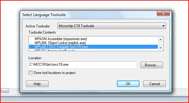

Ich habe unter 'Project' -> 'Select Language Tool Locations...' und dann
beim C18 unter Executables alles eingestellt. Und die Pfade, wo die .exe
Dateien liegen, beinhalten keine Leerzeichen.
Muss ich sonst noch etwas einstellen?

Ansonsten erstell mal ein Screenshot...

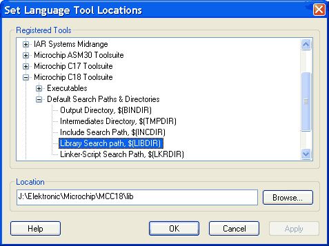

Hallo PIC-Gemeinde,
ich hoffe der Thread-Ersteller ist mir nicht böse, das ich mich hier
einklinke. Aber ich habe ein ähnliches Problem und komme C18 nicht
weiter. Ich möchte die Codebeispiele vom Pickit testen, nur leider gibt
der Linker folgende Fehlermeldung aus. Er kann wohl 'c018i.o' nicht
finden, welches im Skript 18f45k20.lkr dazugelinkt wird. Ich kenne mich
mit diesen Scripten noch nicht gut aus, aber mir scheint als ob er diese
Datei in "C:\MCC18\lib" sucht. Den Suchpfad für die Librarys hab ich
aber in MPLAB auf meinen Pfad gesetzt, siehe Anhang. Weiß jemand Rat?

Hier noch die Fehlermeldung von MPLAB
Make: The target "J:\Elektronic\Microchip\Debug Express Lessons\03
Rotate LED\03 Rotate LED.o" is up to date.
Rotate LED\03 Rotate LED.cof" is out of date.
Executing: "J:\Elektronic\Microchip\MCC18\bin\mplink.exe"
/l"C:\MCC18\lib" "..\..\MCC18\lkr\18f45k20.lkr" "03 Rotate LED.o"
/u_CRUNTIME /z__MPLAB_BUILD=1 /m"03 Rotate LED.map" /w /o"03 Rotate
LED.cof"
MPLINK 4.30.01, Linker
Copyright (c) 2009 Microchip Technology Inc.
Error - could not find file 'c018i.o'.
Errors    : 1
Link step failed.
Viele Grüße und ´nen schönen Sonntag,
Steffen
Gast #1219064
Habe gerade mal mein komplettes MCC18 Verzeichnis nach C:/MCC18 kopiert,
jetzt kann ich erst mal alles fehlerfrei compilieren. Es muß doch aber
auch eine Möglichkeit geben, meine eigenen Verzeichnisse im MPLAB
einzubinden.
Viele Grüße,
Steffen
Gast #1229369
Ja das gibt es!
in Mplab
Project -> Build Options... -> Project
Dort kannst du im Directoires für alles die Pfade Eingeben. Einfache
auswähelen und über New neuen Pfad anlegen.
