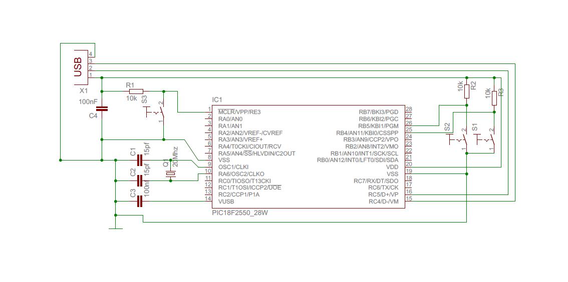

ich habe mir folgendes board gebastelt (siehe anhang) und wollte nun
eine verbindung über usb zum pc aufnehmen. Dazu hab ich die CDC
-Firmware von Microchip MCHPFSUSB 1.3 auf meinen Pic18F2550 angepasst
und auf den PIC gebrannt. Sobald ich ihn dann anschließe kommt folgende
meldung: "USB-Gerät wurde nicht erkannt..."
Die vendor-id des usb-ports welche der pc ausgibt ist 0000, obwohl sie
im programm 0x04D8 ist. deshalb erkennt der treiber das gerät auch
nicht.
meine frage:
hat jemand schon erfahrung mit dem pic18F2550 und den fehler die dabei
entstehen können?
und ist mein schaltplan soweit richtig?
vielen dank für jede antwort
von Εrnst B. (ernst)
Es fehlt ein 100nF Abblockkondensator an den Versorgungspins.
Die Resetbeschaltung ist recht seltsam.
An Vusb hätte ich einen 220nF verbaut.
Und das Dateiformat ist falsch: Bildformate oder "Wichtige Regeln -
erst lesen dann posten" beachten.
von spider (Gast)
Also erst mal danke,
der ablockkondensator ist drin, ist nur etwas komisch gezeichnet von
mir, da ich nicht soviel zeit hatte. Tut mir leid für die zeichnung und
dass ich die forenregeln nicht beachtet hab.
Ich werde dann mal kondensator austauschen, aber ich glaube dass meine
probleme eher an der software liegen. Mal sehen ob es dann geht...
von Manuel (Gast)
Ich habe schon einiges gemacht mit den PICs und USB. Die VID/PID 0000
deutet auf ein Problem mit der Enumeration. Genauer gesagt hat die
Enumeration nicht statt gefunden. Das ein Gerät gefunden wurde lag
wahrscheinlich nur am Hochziehwiederstand bei D-.
Schreib mal wie deine Taktkonfiguration aussieht.
VUSB ist eingeschaltet?

von Manuel (Gast)
Könnte es sein das die Firmware für das Laden mit einem Bootloader ist?
Schau mal ob die Inerrupts auf  0x800 umgebogen werden...
von spider (Gast)
Kann schon sein, ich habe keinen Bootloader. Wo kann ich das
nachschauen? Ist leider mein erstes usb projekt...
Trotzdem schonmal danke für die infos.
von spider (Gast)
Also die interrupts sind auf 0x0800 gebogen. Wie kann ich meine firmware
anpassen ohne bootloader?
von Ein (Gast)
Muß min. 200 nF haben. Der Kondensator ist ganz wichtig!
von Manuel (Gast)
Guck mal in den Readme Dateien in dem Verzeichnis in dem die Beispiele
stehen. Da steht irgendwo extra ne Beschreibung was man machen muß. Auf
jeden fall brauchst du Link-script das nicht umgebogen ist.
von spider (Gast)
zur vollständigkeit:
Hab jetzt vor Vusb nen 220nF Kondensator eingesetzt und den Bootloader
draufgeladen. Verbindung funktioniert jetzt einwandfrei und mit dem
Bootloader ist es auch etwas praktischer das Programm zu laden. Nochmal
danke an alle!
