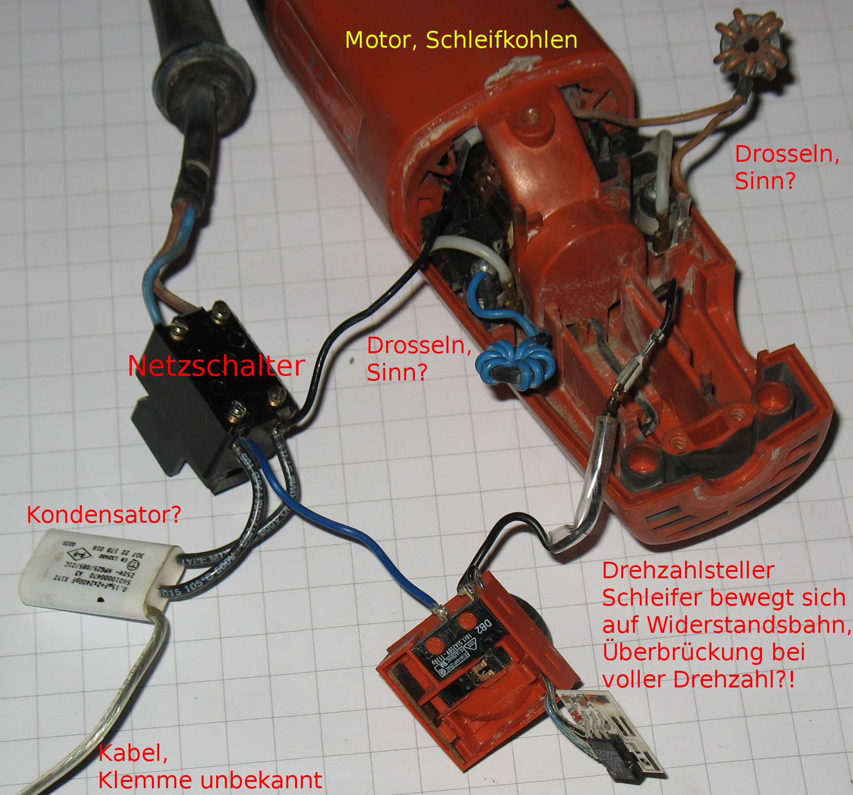

ich habe hier einen aelteren Fein Multimaster (Multifunktionsschleifer),
bei dem laut Werkstatt die Drehzahlverstellung defekt ist, und eine
Reparatur nicht mehr lohnt. Nun dachte ich daran, die Drehzahlregelung
auszubauen, und den Schleifer ohne diese weiterzuverwenden (Lager wurden
erst kuerlich getauscht. Allerdings bin ich mir in der Verschaltung
unsicher. Ich beziehe mich im folgenden auf das angehaengte Bild:
- Was fuer ein Motor ist das? Wegen den Schleifkohlen haette ich auf
eine Gleichstrommaschine getippt, oder kann das auch ein Asynchronmotor
mit Schleifringlaeufer sein?
- Wozu dienen die Drosseln, die zwischen den Kohlen und einer
unbekannten Stelle hinten am Motor geschaltet sind?
- Die Drehzahlregelung: Liege ich in der Vermutung richtig, dass da
einfach eine Phasenanschnittssteuerung in Abhaengigkeit des ueber eine
Widerstandsschleifbahn eingestellten Widerstandswert passiert? Und bei
voller Drehzahl ueberbrueckt der Schalter die Regelung?
- Der ?Kondensator?: Wozu dient der, und warum hat er drei Anschluesse
(bei denen ich nicht weiss, wo der dritte hinfuehrt)?

das müsste eine Phasenanschnittsteuerung sein  -  die Drosseln müssten
zum Glätten sein.
Die Kondensator sollte ein Anlaufkondensator sein
Ich würde erst versuchen die Drehzahlregelung zu reparieren  -
ansonsten sei ganz rausschmeißen...

Den Drehzahlsteller sollte es eigentlich noch geben. Wird jedenfalls
noch als lieferbar mit Preis angegeben. Unbedingt nütig ist der aber
nicht, der ließe sich auch überbücken. Selbst wenn die eigentliche
Elektrinik nicht mehr geht sollte der Mikroschalter die Überbrückung
noch hinkriegen.
Der Kondesator und die Drosseln sind zur Funkentstörung. Die Verkabelung
ist so wie es aussieht ja auch noch im wesenlichen verbunden. Nur der 3
te Anshluß vom Kondensator gehört noch an den Eisenkern von der äußeren
Wicklung.

OK, danke euch beiden, das hilft mir schonmal weiter. Leider komme ich
erst nächste Woche wieder "physikalisch" an das Gerät hin, aber dann
werde ich nochmal prüfen, ob der Überbrückungsschalter noch tut.
> Wird jedenfalls noch als lieferbar mit Preis angegeben.
Dürfte ich fragen, wo der Preis denn in etwa liegt?
> Nur der 3te Anshluß vom Kondensator gehört noch an den Eisenkern von der äußeren
Wicklung.
Also wenn ich das richtig interpretiere, einfach an das ein Metallblech
des Stators? Dann werde ich da nochmal genau schauen, ob es dort einen
Stecker gibt
Wenn das alles nichts hilft, werde ich mir die Steuerung vornehmen.
Soweit ich das sehe, ist der Triac das einzige aktive Bauelement, und
dann könnte ich zumindest den mal tauschen.

Der Drehzahlsteller soll etwa 25 EUR kosten. Soweit ich das gesehen habe
zuzüglich MWST.
Der Stecker an der Feldwicklung ist oft nur ein kleines Loch (ca. 1,5
mm) wo der Draht reinkommt. Der Anschluß dient auch nur der
Funkentstörung.
Die Steuerschaltung selber zu reparieren wird sehr schwer, das ist ein
Dickschicht-Hybrid auf einem Keramik Träger. Die Widerstände sind nur
kleine Dunkel Kleckse und keine aufglöteten Bauteile. Man kann es aber
natürlich versuchen.

also ich habe den explodierten kondensator einfach ausgebaut- und der
multimaster läuft einwandfrei---wenn auch sicher ohne eu-
zulassung...lol
frage: ich finde das loch nicht mehr, in das dieses metallfähnchen
gestekct wird- gibts da evtl. ein foto, wo die stelle zu sehen ist-
irgendwie sagt mein gewissen "tausch den kondensator"...

mir sind nun in sehr kurzer Zeit 2 Mulimaster explodiert. Beide laufen
nun immer, ohne den Schalter zu betätigen. Natürlich erst, wenn man sie
einsteckt.
Reparatur:
den Deckel mit den 3 Schauben ausbauen. Nun sieht man den verrauchten
Kondensator. 2 Drähte parallel zum Schalter, einer seitlich an des
Motorgehäuse geschoben.
Alle 4 Drähte des Schalters entfernen. Schalter nach oben entnehmen.
Der Schalter ist von der Firma Marquart und ein richtiges
Qualitätsprodukt und verschraubt.
Jetzt die 2 Schräubchen in der Mitte des Schalters mit einem
Schlitzschraubendreher lösen. Alles auf einem leeren Tisch machen, um
eventuelle Kleinteile wieder zu finden. Es gibt eine Feder in der Mitte
mit einem Kunststoffkäppchen drauf. Jetzt die Kontakte kontrollieren.
Das reicht schon, weil man durch das öffnen des Schaltergehäuses die
verschweißten Kontakte getrennt hat. Jetzt alles wieder zusammenbauen.
Neuen Kondensator mit einbauen. Und schon funktioniert der Multimaster
wieder. Bei mir wenigstens.

Für den Ausfall des Entstörkondensators gibt es mehrere Möglichkeiten.
Zum einen führen Überspannungsspitzen, etwa aus dem Netz oder beim
Rausziehen des Steckers oder einfach Ausschalten zum einem lokalen
Durchschlag im Kondensator. Das kann der Kondensator eine Zeit
vertragen, aber irgendwann wird es zu viel.
Der andere Grund ist eine Überlastung durch zu starke Störungen. Das
kann z.B. ein defekter Schalter sein, der über Funken im Schalter
Störungen erzeugt, oder auch ein beschädigter Motor (1 Unterbrechung am
Rotor), verbrauchte Kohlen, ggf. auch ein defektes Kabel oder eine
Kabeltrommel sein. Es ist halt kein Zufall, dass gleichzeitig mit dem
Kondensator auch mal der Schalter oder der Motor defekt ist.
