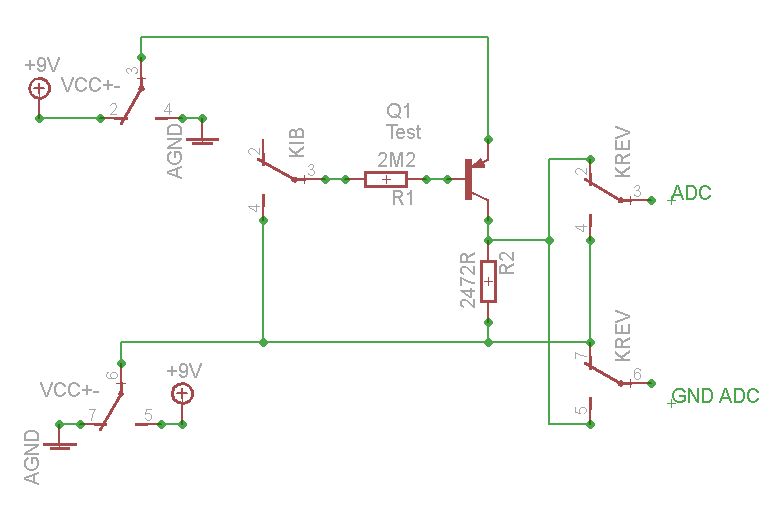

Hallo Leute
Ich möchte mir einen Transistor Tester bauen. Dieser soll auf einem PIC
mit USB Interface basieren.
Warum ich nicht einfach eine Schaltung verwende, die im Forum schon in
(fast) aller Munde ist/war?
Weil die alte Schaltung auf 5V basiert. Meine Schaltung aber auf 9V.
Habe mir mal eine Schaltung einfallen lassen, bin mir aber nicht sicher,
ob ich nicht damit den ADC Pin abschiese. Es soll nachher einmal PNP/NPN
automatisch erkannt werden.
Ein paar Sachen möchte ich noch dazu sagen:
Der ADC Pin wird mittels Spannungsteiler natürlich noch auf 5V begrenzt.
Die Analogspannung ist via DC/DC Wandler isoliert gegen die Spannungen,
die am PIC sind.
