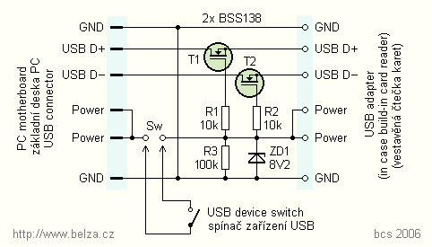

kann mir jemand erklären, wofür die Zener-Diode und der 100k Widerstand
bei dem USB-Schalter aus dem Thread
Beitrag "USB-Umschalter"
ist?
Ich habe die Schaltung bis auf die beiden Komponenten aufgebaut, für die
BSS138 zwei IRLML2402 genommen, es scheint aber nicht zu laufen...
Ich freue mich über Ideen und wünsche ein schönes WE (bei
Bastelwetter)...
Maggo
(Firma: Promaxx.net)
Ist der Schalter geöffnet, sorgt R3 dafür, daß die FETs sperren.
Ist der Schalter geschlossen, begrenzt die Zenerdiode quasi die
Gate-Spannung.
Von der Schaltung her ähnelt es einem bidirektionalem Levelshifter...
Ich habe die mit 2N7000 aufgebaut.
Dann habe ich es verstanden, Danke! Nur eins ist für mich irgendwie
komisch: Die Zenerdiode mit 8,2V ist doch etwas hoch gewählt für USB,
der ja nur 5V liefern kann...
Ja, und zudem wäre das Leben der Z-Diode mit einer Spannung höher als
8,2V schnell beendet, so ganz ohne Vorwiderstände.
Wofür das Sinn machen könnte, ist ein ESD-Schutz: Wenn du über den
Teppichboden tappst und dann einen Funken auf Power loslässt, dann
leitet die Z-Diode diese Energie ab und die Mosfets bleiben am Leben.
