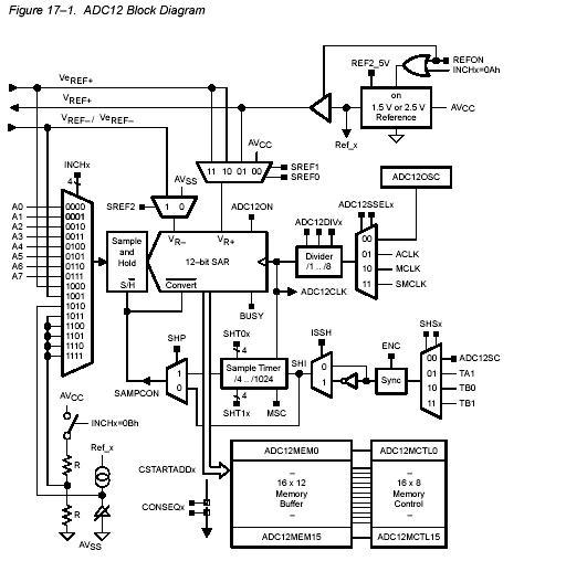

Da hab ich im SLAU049 die externe Referenzspannung gefunden (wie kann
man die bloß vergessen). Nu iss aber meine Frage, kann ich die Referenz
einfach auf 5V legen? Die Referenz ist ja dann höher als die Versorgung.
Laut Blockschaltbild (Seite 359 im slau49) geht die referenz dann an den
12-bit SAR. Kann der das so verarbeiten?

von Sebastian (Gast)
Laut absolute maximum ratings definitiv NICHT. V_e_ref darf maximal
V_Acc sein, also niemals mehr als die Analogversorgung. Siehe Seite 48
im SLAS272C. Ich würde einen Pegelwandler 5->3,3 Volt nehmen, der ist
sicherer als ein Spannungsteiler über (thermisch rauschende)
Widerstände.
