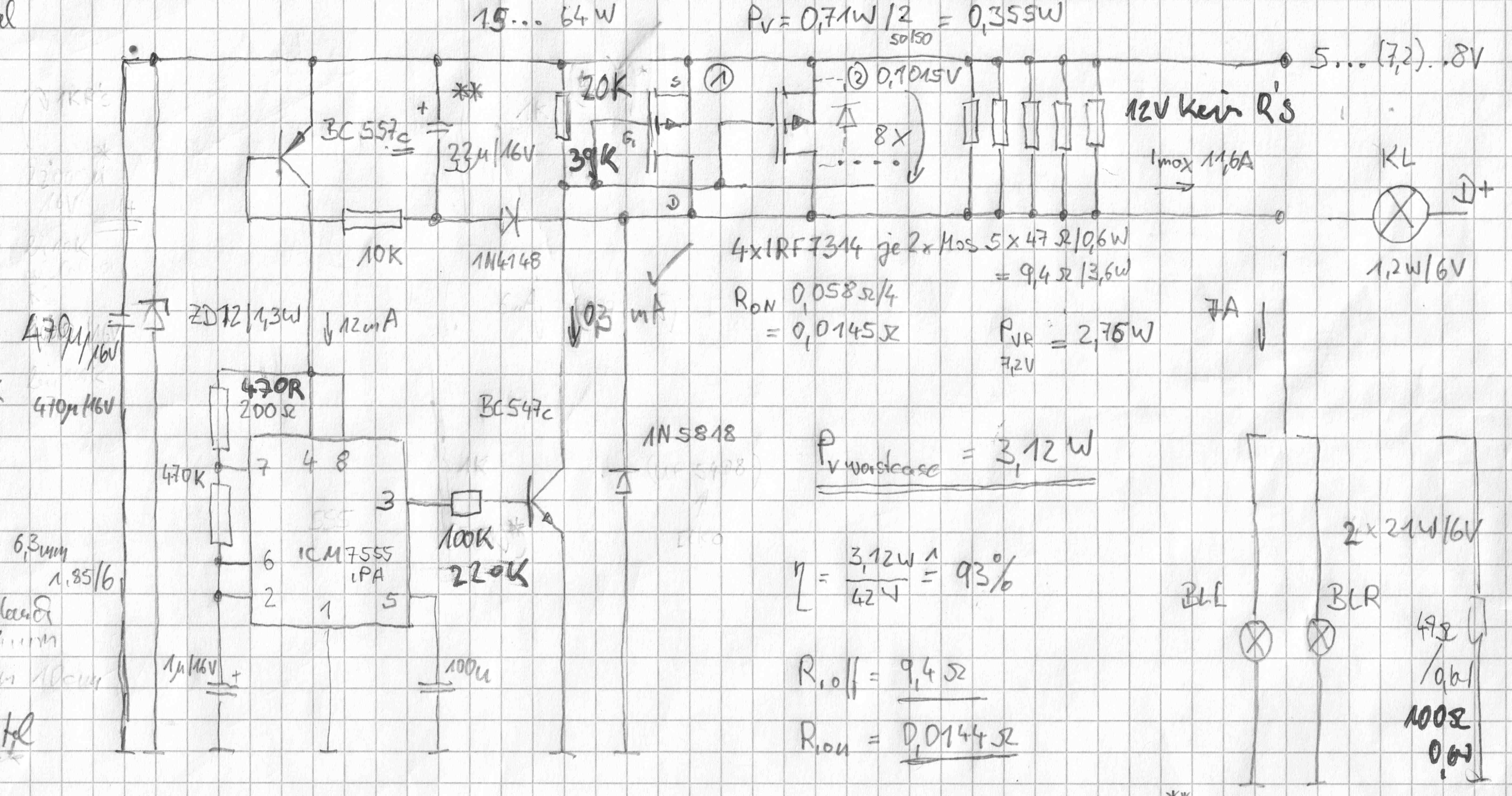

Forum: Fahrzeugelektronik 6V Blinkerrelais für Schwalbe austauschen?
von Klaus R. (klaus2)
dank Login ist der lange Text nun weg, Mist.
Also, momentan ist der magische Alublinkzylinder (KR51/2) verbaut, der
ist aber scheinbar defekt. Ist das einBimetalrelais? Welche probaten
Schaltungen gibt es zum Umbau (zB direkt in den Aluzylinder), kann man
ein 12V KFZ Blinkerrelais umbauen?
Danke, Klaus.

von EGS (Gast)
Wie wärs mit astabiler Kippstufe und bloss durch die Schalterstellungen
zum Blinker einen der takte weiterführen?
Oder die Trabi Blinkerrelais?

von Z8 (Gast)
Hi Klaus R. (klaus2),
hab sowas für meine MZ (6V zwei Anschlüsse) konstruiert.
Wenn allgemeines Interresse besteht, würde ich es hier veröffentlichen.

von Z8 (Gast)
Hier die versprochene Schaltung. Z8
...doch: Ist ja nix sooo Nees, jetzt - nen NE555 mit nem MosFet. Ich
find die von meinem oben angegebenen Link irgendwie auch "nett". Mal
sehen, erstmal muss ich den Aluzylinder "sezieren" - oder hat das
schonmal wer gemacht?
Klaus.
von Z8 (Gast)
Hi  Klaus R.,
ich weis nicht was Du noch willst!
- die Schaltung kommt mit zwei Anschlüssen aus (schwimmende Masse)
- geht bis 10A bei 6V -> 60W
- ist verpolsicher (Schutzdioden in den Fets)
- fertiges PCB (gern auch Repro-fähig) verfügbar
- kleiner gleich dem Orginal (lässt sich in dem org. Blinkgebergehäuse
  vestecken)
- ist erprobt
:) Z8
