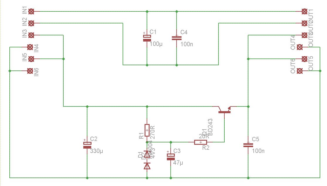

Hallo, ich habe bei der Schaltung im Anhang ein Problem. Es sollten bei
einer Eingangsspannung von 8 Volt (oder mehr, oder weniger) am Ausgang
ca. 3.6 Volt anliegen. Es sind aber 4.2Volt. An der Zener Diode fallen
ziemlich genau 4.3Volt ab, so müsste die Spannung mit dem Abfall von Ube
des Transistors 3.6 Volt betragen.
Mein Problem nun: Die 0.7 Volt die am Transistor abfallen sollte, fallen
nicht ab! WARUM? Bin ich nun völlig unterbelichtet oder was? Weiß jemand
Rat?
PS: Alle Bauteile sind geprüft und voll Funktionsfähig.
greetz Alex

> An der Zener Diode fallen ziemlich genau 4.3Volt ab, so müsste die
> Spannung mit dem Abfall von Ube des Transistors 3.6 Volt betragen.
Ja, und was ist mit der 1N4004 (in Sperrichtung)?
Mal ganz davon abgesehen, dass die erst bei 400V durchbricht :-o
> nicht ab! WARUM?
Wie hast du gemessen? Schon zwischen Basis und Emitter, oder?
Welche Spannung hast du an der Basis des Transistors?
Ist eine anständige Last angeschlossen?

Oh, denk dir die Diode in Sperrichtung weg ^^ die existeiert in der
aufgebauten Schaltung nicht...weiss nu auch nicht warum ich die da drin
hatte.
LAST .... -_- moment ich muss mal was ausprobieren...
Gast #1243600
Ok, des war ein Anfall von unwissenheit...mit einer Last sind es
3.7Volt. Probier ich noch ein paar andere Z-Dioden wegen der Toleraz aus
und dann sollte es gehen^^
