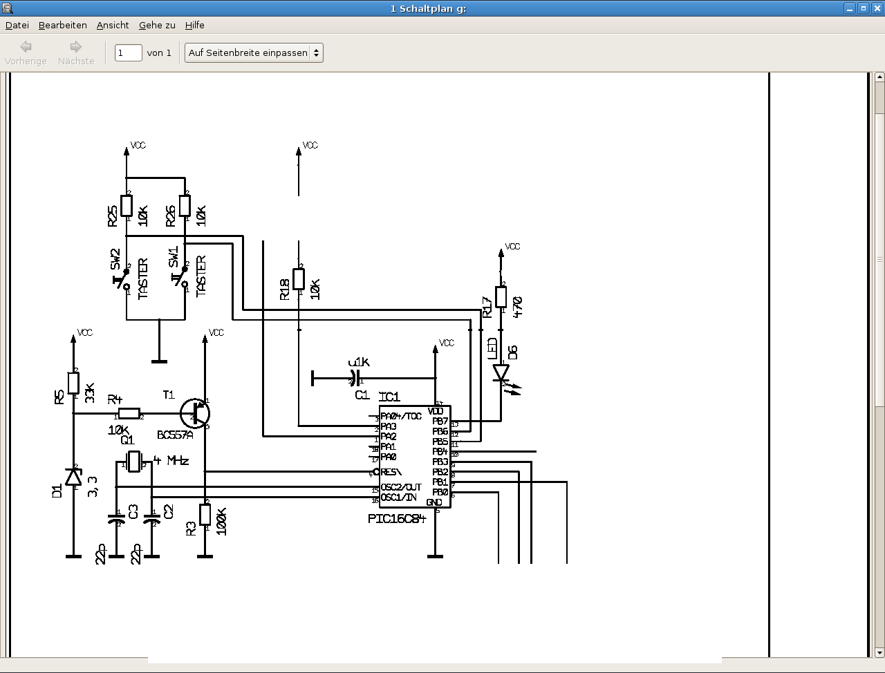

dies ist ein erster Versuch mit ISP und ich möchte nicht gleich meine
Elektronik abfackeln :-)
Ich habe in meiner Schaltung an PB7/Serial programming data eine LED und
ein Wiederstand (470 Ohm) gegen +5V um ein Einschalten zu signalisieren.
An PB6/Serial programming clock habe ich einen 10K Pullup mit einem
Taster gegen Masse. (Normalerweise offen, aber naja, wenn man da dran
kommt...)
An MCLR Pin 4 ist die Brownout Schaltung mit Z-Diode.
Ansonsten eine übliche Nutzung der Schaltung.
Was muss ich beachten, wenn ich nun mit einem ISP Adapter programmieren
will?
Ist die beste Lösung, 3 Jumper zu verwenden, oder kann ich auch
Schutzdioden verwenden?
Die relevante Beschaltung ist im Bild gezeigt.
Danke
Lothar
(Firma: TUC) #1246640
Bitte tue Dir einen Gefallen und verwende NICHT den PIC16X84. Selbst
wenn Du ihn gerade noch zuhause herumfliegen hast.
Nimm z.B. einen 16F628A. Dieser ist (m.E. nach) pinkompatible, hat dafür
aber mehr RAM, mehr ROM, integrierten Oszillator (4MHz) und auch den
Brown-out-Reset bereits onboard.
Von der Verwendung eines einfachen ISP-Adapters würde ich stark abraten.
Wenn es unbedingt billig sein soll, schau Dich bei www.sprut.de um, dort
werden diverse "Brenner"-Designs vorgestellt.
Optimal wäre ein ICD2 von Microchip bzw. ein ICD2-Klon (diese gibt es
bereits sehr günstig bei eBay usw.)
Davon abgesehen: Pullups an PGC/PGD sind nicht erlaubt! Nimm den
PIC16F628A wie bereits vorgeschlagen, dieser hat integrierte pullups an
PortB, welche per Software aktiviert werden können und so den
Programmiervorgang nicht behindern.
Gast #1246662
Ob der Transistor die 12V gegen VCC abblockt, weiß ich nicht,
müsste man checken. Ansonsten kannst du ja einen Jumper nur für /MCLR
einsetzen, der Rest geht problemlos. Daß du während des ISP nicht die
Taste betätigen darfst, sollte eigentlich klar sein.
Gast #1246670
Leider habe ich schon 2 16F84A gekauft. Fürs nächste Mal gerne den
16F628A.
Der Programmer ist der usbpicproc (Open Source) auf
http://usbpicprog.org/. Dieser hat vor dem Stecker jeweils einen
Schutzwiederstand (100 Ohm) in Serie an PGD und PGC. Also bekommt der
Programmer erstmal keine Probleme.
Der Programmer verfügt über einen 18F2550.
Wenn die Brownout Schaltung im 16F628A schon eingebaut ist, sollte ich
mir
mit einer einfachen Beschaltung eines Steckers auf meinem Board keine
Probleme einfangen.
Ich meine, dass die 13V den Kollektor auf 13V angehoben werden. Ist die
interne Beschaltung des 16F628A mit der im Bild vergleichbar?

Gast #1246969
Habe mir den Programmer angesehen, warscheinlich funktioniert der nicht,
wie auch nicht der ICD2 oder ander dergleichen. Der Grund ist, daß
diverse neuere Chips einen internen voltage-doubler haben, der für die
Flash Programmierung verwendet wird, und die 4.5V+VDD einfach nur für
den Eintritt in den Programmiermodus verwendet werden, bei ca 20uA
Belastung oder so. Hingegen CPU´s ohne den internen Spannunsverdoppler
brauchen richtige mA, um den Flash zu löschen, und neu zu programmieren.
Was ich dir in deinem Falle raten würde, die CPU einfach zu sockeln, und
extern zu programmieren, ev. auch nur mit einem Steckbrett, und VPP
extern zuführen, 12V reichen, und sind leicht aufzutreiben, aber kein
einfaches 12V Steckernetzteil. Ev auch eine neue 9V Blockbatterie.
