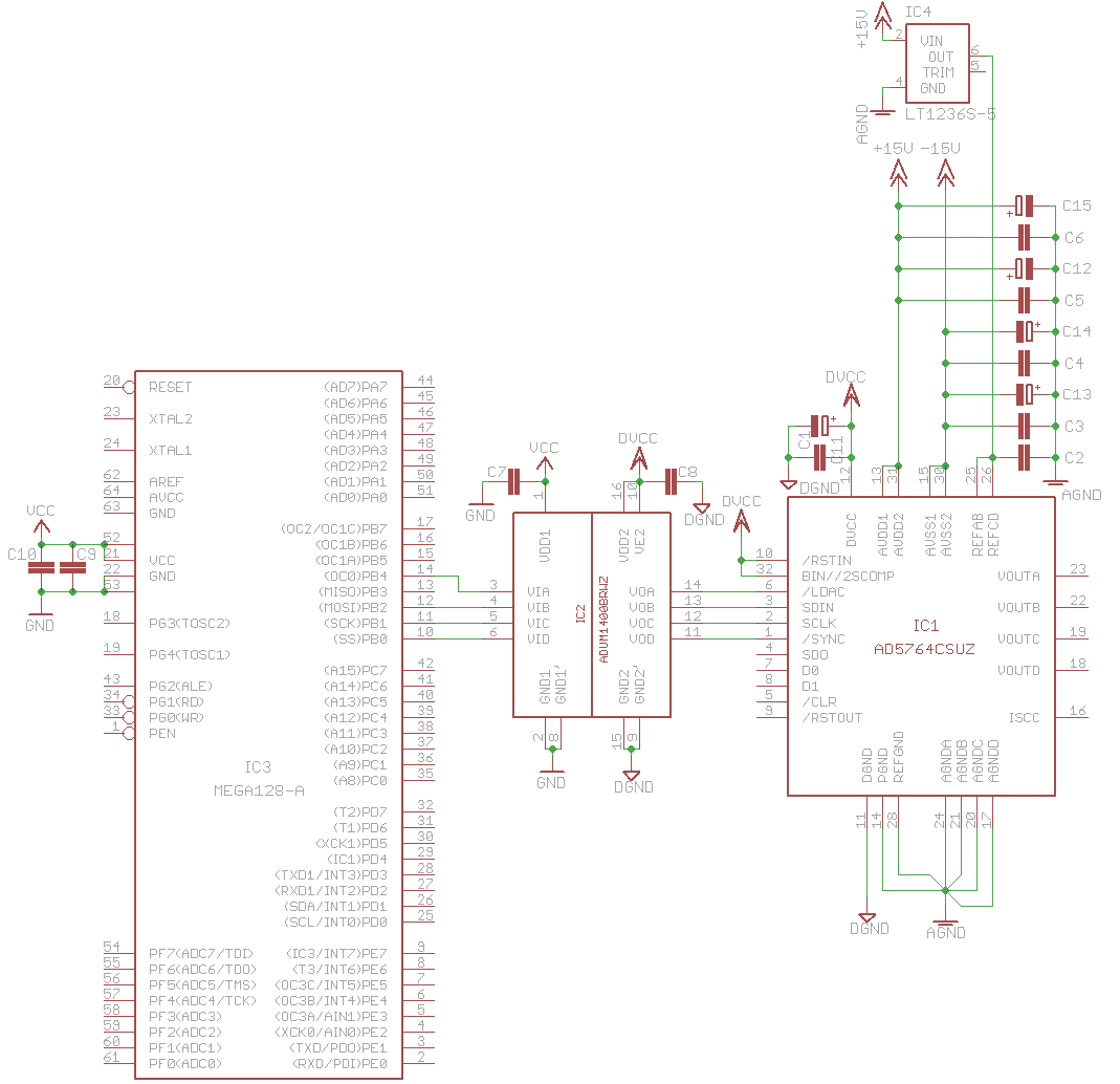

Hallo, ich hab noch nie etwas mit SPI gemacht, deshalb Frage ich lieber
nochmal hier nach, ob das so richtig ist...
Ich möchte mit einem Atmel Mega128 einen DAC per SPI ansprechen
(Schreiben reicht, Lesen ist nicht nötig). Zwischen beiden ist ein
Digital-Isolator, aber das spielt hier erstmal keine Rolle fürs SPI
(nicht invertierend von links nach rechts durchgereichte Signale).
Sehe ich das richtig, das ich den /SS Pin selbst auf Low setzen muss
während das SPI mir ein Byte zum DAC schiebt?
Ist die Pin-Zuordnung so korrekt?
Wenn jemand in die Datenblätter schauen will:
µC: http://www.atmel.com/dyn/resources/prod_documents/doc2467.pdf
DAC: http://www.analog.com/static/imported-files/data_sheets/AD5764.pdf
Vielen Dank schonmal für die Hilfe.
