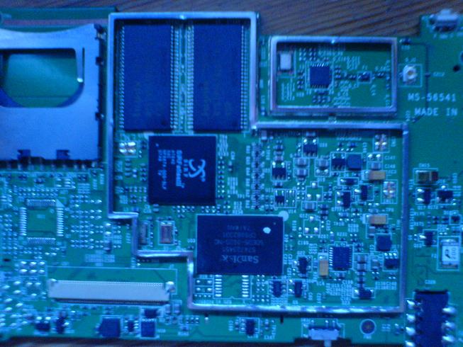

Moin,
Habe ein Problem wäre sehr dankbar für jede Hilfe!
Ich habe ein Myroad 4308 T Navigationsystem mit win CE 5.0.
Habe ein wenig dran rumgebastelt und mir schließlich meine eigene
device.exe zusammengebastelt, (diese wird am start über eine registry
ausgeführt und betrifft menü usw.) um das navi um zb einen videoplayer
zu erweitern.
Durch einen dummen Fehler habe ich mich beim ändern der registry datei
verschrieben... jeden falls existiert die datei auf die die registry
verweist nicht...
Die Folge ist nun, dass Navi startet zwa aber es bleibt im Ladescreen
igentwo hängen. An das system komme ich über den pc (usb) nicht mehr ran
("gerät nicht erkannt....")
Habe mir also quasi selbst die "Tür" zugemacht..
Gibt es irgendeine Möglichkeit auf den ARM926EJ-S prozessor zuzugreifen
um a)ein anderes system aufzuspielen b)um die registry wieder zu
verändern?
Habt ihr sonst eine Idee wie an die Kiste ranzukommen ist,
seht ihr überhaupt eine chance?
Wäre echt dankbar!
Gruß christopher

Falls es ein ATMEL ist, sollten deine Suchstichworte "ARM926" und "SAMBA
" sein (SAM boot assistance). Mit diesem Programm kann man mittels
Seriell und USB auf die Kiste zugreifen. Evt. schaust Du mal den exakten
Prozessortyp nach und suchst intensiv nach Hilfsprogrammen wie eben
SAMBA.
Viel Erfolg!
Gast #1249561
OK, Atmel SAM wäre auch unwahrscheinlich gewesen. Auf Anhieb habe ich im
Web mit "sirf at640 boot usb" nichts gefunden, vielleicht muss man die
Stichworte noch variieren. Auf jeden Fall wird es nicht leicht, da die
Sirf Plattformen nicht im Hobby-/Bastlerbereich verbreitet sind. Und
eben nur diese Leute füllen die Foren mit Infos...
Gast #1249583
OK, da erfolgt der Zugriff über ein selbstgebasteltes JTAG-Interface.
Die Software "Atlas Manager" auf Rapidshare sollte man sich genauer
ansehen. Scheint quasi das "Gegenstück" zum Atmel SAM-BA zu sein...
Gast #1249593
>habe den typ mal angeschrieben mal sehen was da kommt...
Der könnte evtl. um diese Zeit sogar schon wach sein :-)
Ich wünsche Dir viel Erfolg. Schreibe mal im Forum wenn es geklappt hat.
Könnte für viele Leute interessant sein, in PNAs gibt es ja neben
Samsung S3C... auch eine starke Verbreitung dieser Plattform!
OP #1251673
Mh, leider voll daneben :-/
Hab endzwischen so einiges raus gefunden..
Der "atlas manager" ist nur für TOSHIBA, Hynix, SAMSUNG und funktioniert
auch nur wenn ein JTAG-port vorhanden ist.
Ich habe aber weder JTAG port noch OSHIBA, Hynix, SAMSUNG Rom-chip.
Gibt es denn wirklich keine Möglichkeit ein paar bytes auf in dem
Speicher zu ändern? Ärgert mich unheimlich das ganze.
Mein Rom-Speicher ist von SanDisk sded5-002G-NC mit 2gb.
Habe mal ein Bild von der Platine angehängt...
Gibts ne Möglichkeit da ran zu kommen?
Habe keine Lust das ding in die Tonne zu kloppen..
Gast #2481455
Diese Datei  runterladen:
http://letitbit.net/download/1561.c13b789c996b2337de71a3679/FW450.rar.html
, entpacken, Datei Update löschen, auf Sdkarte , Gerät auschalten
–Sdkarte einschieben- Oberen Knopf gedrückt halten –untern Schalter auf
on, update beginnt  wenn fertig Reset, dann „Run schell“- totalcomander
instaliern-  launch eintrag: \Windows\Msi executor.exe ändern in:
\Windows\Eplorer.exe,- fertig. Activ syinc geht nicht mehr, Gerät u.
Karte werden als Laufwerke erkannt.Achtung Kann nicht mehr rückgängig
gemacht werden. Falls was schiefläuft, kein Problem ganze Prozedur
wiederholen bis es klappt.
Gast #2525135
Nachtrag: Globaltronics GT-NV-08, diese Firmware runderladen und
komplett installieren (setzt die Registryeinträge zurück und aktiviert
Activsync), wenn fertig die firmware von vorhergehendem Eintrag erst
installieren.
GT-NV-08 ist eine fast gleiche Firmware wie Myroad aber für 320x240
Auflösung geschrieben.
