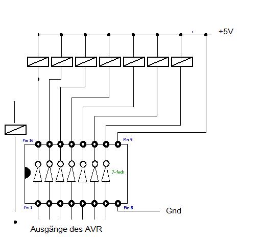

ULN2803A - Fehler ATmega 32
Gast #1257669
hallo zusammen
ich weiß nicht was ich falsch gemacht habe?
ich habe 8x 5V ttl signal vom ATmega32 alle aus gänge gehen auf den
uln2803a
pin 9 GND
pin 10 5V
jetzt schaltet der uln aber nicht durch? 3 stück habe ich getestet. also
kann ich eindeekt ast ausschließen.
was mich noch ein bischen stutzig macht ist das ich 0.6V an den
ausgängen mässe. brauche hilfe bevor ich das ding aus dem fenster werfe.
Gast #1257695
Der Anschluss ist richtig.
Welches Programm verwendest Du - an welchem Port ist der ULN
angeschlossen?
Wird für diesen Port das DDR auf FF geschrieben?
Wie versorgst Du den MEGA32 und hast Du AVcc angeschlossen?

Gast #1257741
ok hab jetzt an pin 1 vom uln masse angelötet. der ausgang geht direkt
aus das relais. zweiter pin von der spule an die 5v vom atmega
angeschlossen klappt immer noch nicht.
kann mir nicht einer sagen wie ich die anschliessen muß bevor ich mich
hier weiter zum affen mache???
also so wie ich es verstanden habe
uln2803
pin 1-9 = masse
pin 10 = +5v
pin 11-18 = mase vom relaise
atemaga
ausgang5V = 1-8 direkt an das relais

Gast #1257796
hey willi
sorry für den affen tanz.
aber diese idioten sprache habe ich verstanden es funkt! Danke
