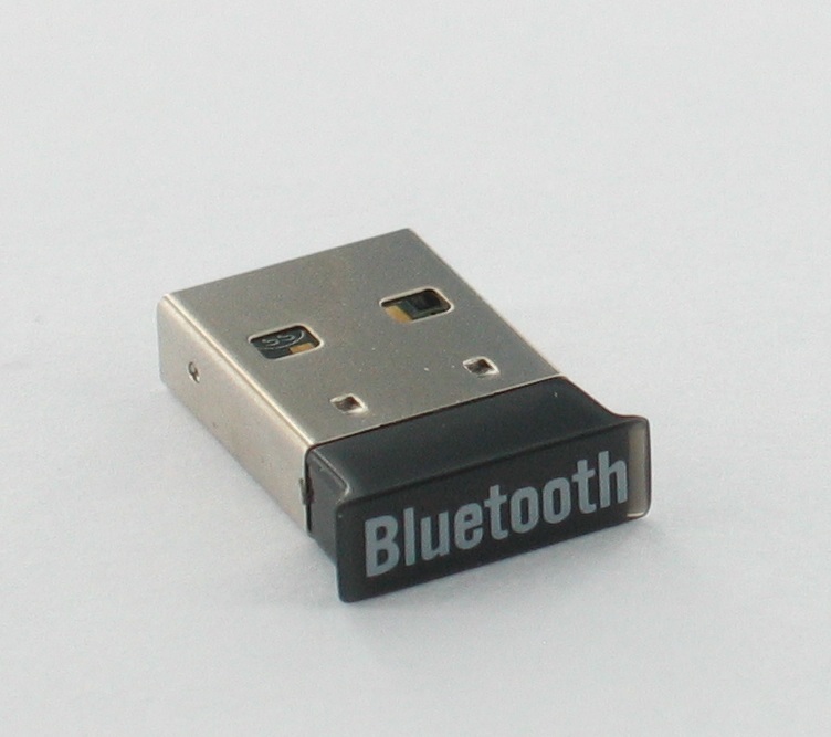

Und wenn man das so macht:
TSOP1736 -> AVR mit USB Unterstützung -> USB Dongle wie im Anhang
Was ist nicht finde, wie ich dann das USB Dongle ansprechen soll.
Evtl. kann man ja auch erst das Dongle am den PC anstecken und von dort
aus probieren.
