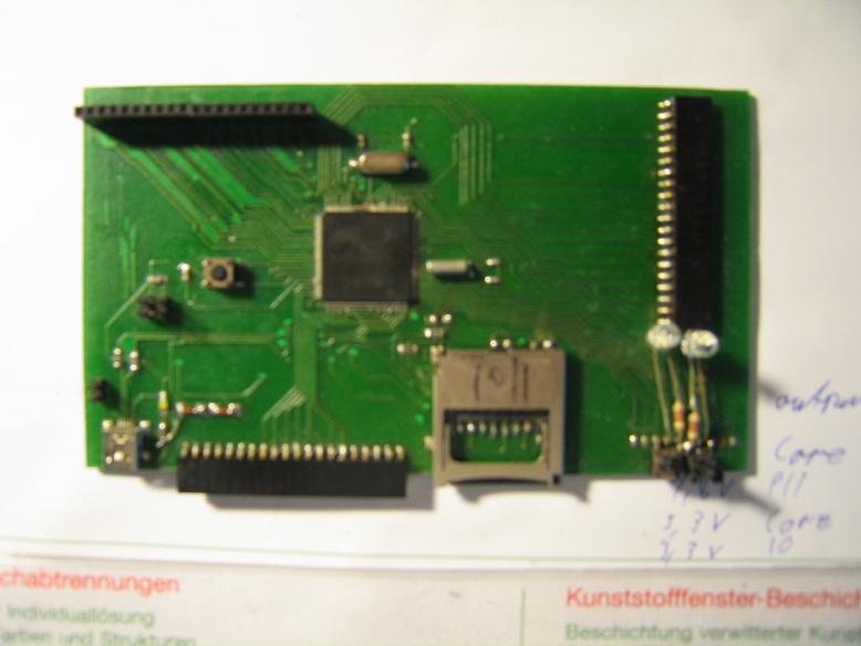

Willst du das A18 bit dann als weiters Adress bit nutzen und den CS vom
Ram an einen andern pin hängen?
Habe schon ein paar boards mit dem UC3A gebaut aber an den SRAM direct
noch nix gemacht.
Hab hier aber noch nen BOARD wo ich den adress bus ganz rausgeführt
habe. Da ist nen UC3A0512 drauf ne SD-Card Buxe und analoge eingänge
sind auch nach Außen gelegt. Und der Halbe PORT B port ist auch noch
außen.
Wenn du es haben willst würde ich es günstig abgeben. Es funktioniert
auch ;).
