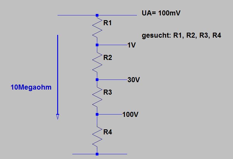

#1268777
Hallo! Benötige bei dieser Schaltung etwas hilfe. Danke

R1 = 1 MOhm R2 = 1 MOhm R3 = 1,4 MOhm R4 = 6,6 MOhm

Das kleine Elektron schrieb: > @Sven P. (haku) > > R1 = R2 ?? Jo, warum nicht? Kannst auch den R1 um 500 kOhm größer machen und dafür den R2 um 500kOhm kleiner. Karl heinz Buchegger schrieb:
> Die Beschreibung ist ja noch schlimmer als die vorhergehende :-)
Word.
An dem blauen Pfeil links hätte ich jetzt eher eine Spannung als einen
Widerstandswert hingeschrieben :-/
Und zu der Angabe einer Spannung, also einer Potentialdifferenz, gehört
idealerweise die Information zwischen welchen zwei Punkten diese
anliegt. Machsdu konkrete Pfeil!

@Sven P. (haku) Du nimmst "UA = 100 mV" also als Amplitude und nicht als Potential? How come?
#1268801
Das kleine Elektron schrieb: > @Sven P. (haku) > > Du nimmst "UA = 100 mV" also als Amplitude und nicht als Potential? > How come? Nö, ich seh auf dem Schaltplan ehrlich gesagt nur vier Spannungen, die an irgendwelche Widerstände angelegt werden. Und da ich mal von idealen Spannungsquellen ausgehe, sind die Widerstände schlicht und einfach egal. Kannst sie auch mit 0 Ohm bemessen, dann gibts halt unendlich große Ausgleichströme zwischen den Spannungsquellen, ist doch auch was Feines.

> sind die Widerstände schlicht und einfach egal. > Kannst sie auch mit 0 Ohm bemessen Nööö, ihre Summe soll doch 10 MOhm betragen
#1268809
Na dann mach R4 halt mit 10 MOhm und die andren mit 0 Ohm.

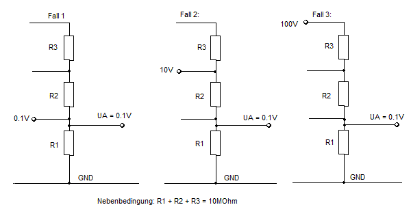

Wieso sollte das dann nicht hinhauen? Wie gesagt, fließen halt unendlich große Ströme. Was ist mit dieser Beschreibung: Gegeben ist ein Spannungsteiler, bestehend aus den Widerständen R1, R2 und R3 (siehe Skizze). Die Eingänge sind links vom Spannungsteiler, der einzige Ausgang ist rechts vom Spannungsteiler. Der Teiler kann auf 3 verschiedene Arten beschaltet werden (Fall 1, Fall 2 und Fall 3 in der Skizze), wobei die jeweils nicht beschalteten Eingänge links vom Spannungsteiler (bei denen keine Volt-Zahl dabeisteht) ignoriert werden können. In jedem einzelnen Fall ist das Ziel, die angegebene Eingangsspannung auf 0.1V Ausgangsspannung zu teilen. Nebenbedingung: R1 + R2 + R3 sollen zusammen 10MOhm ergeben. Gesucht sind die Werte von R1, R2 und R3 Sven P. schrieb: > Wieso sollte das dann nicht hinhauen? > Wie gesagt, fließen halt unendlich große Ströme. Dann verglühen aber die Widerstände. Und dann fließt gar kein Strom mehr :-(

Fall 1: Widerstände egal, Hauptsache insgesamt 10 MOhm. Fall 2: Normale Spannungsteilerformel. Fall 3: Normale Spannungsteilerformel, R2 und R3 als einen Widerstand betrachten (einen auf 0 setzen und den andren ausrechnen). @Das kleine Elektron: Blöde Frage, blöde Antwort, würd ich da mal sagen...

Man hat da ein Gleichungssystem mit 5 Unbekannten: R1 bis R4 und den Strom durch die Widerstände. Ich sehe da, wenn ich Ua als Potential ansehe, 3 Gleichungen für R1 bis R3 mit I, und eine für R1 bis R4 mit dem Gesamtwiderstand. Da fehlt also noch eine Randbedingung, um das Gleichungssystem auflösen zu können. Irgendwas hast Du uns nicht gesagt, oder ich hab was übersehen, oder der Zweck der Aufgabe ist, zu erkennen, dass es keine Lösung gibt. Hallo, R3 9M R2 990k R1 10k Fehlt eigentlich ein 1V-Bereich, dann wäre R2-oben 900k und R2-unten 90k Allerdings wird üblicherweise die rechte Seite (der Ausgang) umgeschaltet, der Eingang sieht so immer 10M (Oszilloskop-Eingang, Röhren/Transitorvoltmeter usw.). Gruß aus Berlin Michael Mit diesen Angaben kann man den Strom, der hier fließt selbst aussuchen. Ich nehme mal 1A, das rechnet sich so schön. Der Strom ist überall gleich und die Spannungen an den Widerständen sind auch angegeben, also ist (1V-0,1V)/R1 = (29V-1V)/R2 = (100V-30V)/R3. Macht R1 = 0,9 Ohm, R2 = 29 Ohm, R3 = 70 Ohm. R4 ist der Joker, weil die Gesamtspannung nicht angegeben ist. (10000000 - 0,9 -29 - 70) Ohm = 9999900,1 Ohm Nicht?? Die Gesamtspannung ist vielleicht ein bisschen hoch geworden, aber da gibt es ja keine Vorgaben. Grüße, Peter Komme an dieser Stelle nicht weiter. Simon K. schrieb:

Na, jetzt macht mir die Aufgabe auf einmal wieder richtig Spaß. :-) So ist das ja auch als Ingenieur, da muss man sich ja auch viele Parameter selbst ausdenken, so wie mit dem Strom hier. Super!
#1269005
Peter Roth schrieb: > Mit diesen Angaben kann man den Strom, der hier fließt selbst aussuchen. > > Ich nehme mal 1A, das rechnet sich so schön. Das rechnet sich wirklich schön. Macht an 10MOhm 10MV. Viel Spaß beim Messen. <:-)
