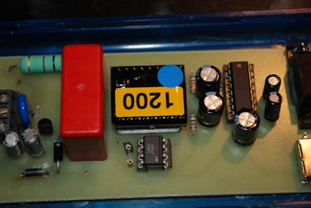

OP #1375717
Im Anhang mal ein Bild von dem Testboard mit Modem. Die Platine und
Layout sind von Helmut, danke.
Das Modem zieht um die 18mA.
Die Spannung bricht von 5V auf 3,8V ein, was am leider zu schwachen
Kondensatornetzteil liegt, das ist mit einem 0,47µF zu schwach, so das
ich in der kommenden Woche ein paar passende 3,3µF Kondensatoren
besorgen muss.
Das Modem läßt sich über einen Mode Selection Pin in 3 unterschiedliche
Modes schalten. External Calibration, User und Monitor Mode.
Sobald ich den passenden Kondensator habe, werde ich die ausprobieren.
Demnächst mehr.
