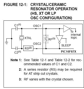

Gibt es irgendwo ein Beispiel, wie man einen 4MHz Oscillator anschließt?
Und vor allem welchen (Reichelt Best.Nr.)?
Was muß man im Unterschied zum internen Osci beachten?

von Alex B. (Firma: Ucore Fotografie www.ucore.de) (alex22) Benutzerseite
Ok, der Quarz:
SMD oder Lochraster?
Du kannst z.B. diesen nehmen:
http://www.reichelt.de/?;ACTION=3;LA=4;GROUP=B41;GROUPID=3173;ARTICLE=2449;START=0;SORT=order_col_artnr_besch;OFFSET=1000;SID=251CFUc6wQARkAADtZnpU08912ae5c73074242dc8f6157d6eff19
oder diesen:
http://www.reichelt.de/?;ACTION=3;LA=4;GROUP=B41;GROUPID=3173;ARTICLE=32820;START=0;SORT=order_col_artnr_besch;OFFSET=1000;SID=251CFUc6wQARkAADtZnpU08912ae5c73074242dc8f6157d6eff19
>Aber trotzdem würde ich gerne irgendwo eine Beispielschaltung
>mit einem externen Quarz finden... :-(
Ist im Datenblatt des PIC16F876 findest du auf Seite 123 die
"Beispielschaltung". Im Anhang ist sie abgebildet.
Die Werte für C1 und C2 stehen im Datenblatt des Quarzes...
Nur Mut, ich hatte noch nie Probleme mit Quarzen. Selbst bei 16MHz hat
es auf Lochrasterplatinen stets geklappt...
Schöne Grüße,
Alex

Resonatoren sind unempfindlicher, und auch günstiger. Weiters brauchen
sie keine Kondensatoren und schwingen schneller ein.
von Thomas W. (thomas0906)
Hi Chris
Also kann ich z.B. diesen 4MHz SMD Resonator direkt an die 2 Pins
anschließen?
http://www.reichelt.de/?;ACTION=3;LA=444;GROUP=B43;GROUPID=3175;ARTICLE=42487;START=0;SORT=artnr;OFFSET=16;SID=15yny5W6wQAQ8AABkpOZod61517dc485aa21d0b1d9e1be10bad12
Für 20 cent echt easy...
Thomas
von Master S. (snowman)
ja. einer der 3 pins muss auf ground (masse), wahrscheinlich der
mittlere, und die anderen beiden je einer an den PIC. ansonsten noch die
seite, die du kennst und die dir auch deine frage beantwortet hätte:
http://www.sprut.de/electronic/pic/osc/index.htm#quarz
edit: du musst bei der programmierung deines PICs die config-bits
entsprechend setzen (HS, ext. taktquelle)
