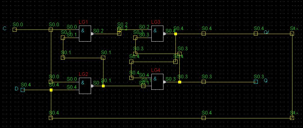

Gast #1286970
Einfach nen FlipFlop beschalten welches einen Transistor oder (MOS)-FET
ansteuert. Damit kann man das ganz gut realisieren. Die TTL ICs
verbrauchen normalerweise fast nur wenige µA.
Wichtig ist bloss dass der Transistor die "Leistung" schalten kann. :P
Ansosnten nur nen Dual NAND IC nehmen und das Hühnerfutter
drumherumwerfen.
Achso Pullups für den Taster nicht vergessen.
