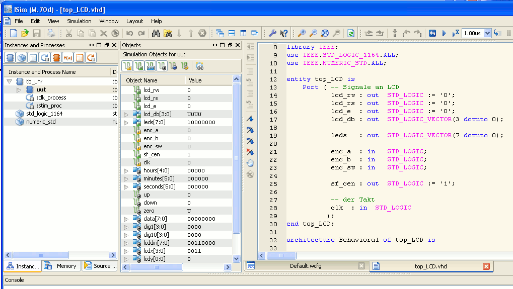

kann man sich in ISim 11 auch die Werte von internen Signalen (also die
in der Architecture und nicht in der Entity stehen) anzeigen lassen?

Nach einigem rumspielen habe ich doch eine Möglichkeit gefunden.
Wenn man im Simulator links auf Instances & Processes geht kann man auch
die internen Signale der Waveform hinzufuegen.

Geh auf die linke Seite und aktiviere den Tabellenreiter Instances.
Jetzt kannst du auf deine UUT gehen und im mittleren Fenster mit den
oberen Buttons die EA und die internen Signale auswählen. Danach noch
drag&drop in die Waveform. Fertig.
