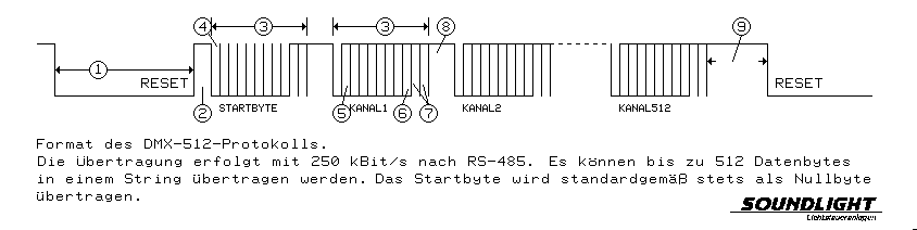

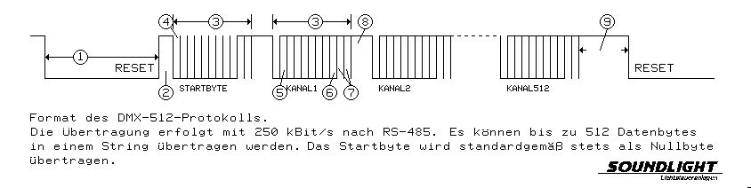

von excelsior (Gast)
Ich möchte ein paar Geräte DMX-fähig machen. Unter anderem zwei
Nebelmaschinen. Mein PIC hat einen Hardware USART, der bei 20 MHz Takt
sogar locker mehr als 300kHz Bustakt verarbeiten kann. Allerdings weiß
ich nicht genau wie ich daran gehen muss, weil ich noch nie mit USART
gearbeitet habe. Warte ich auf den Reset (88µS lang) "manuell" und
schalte nach der ersten Flanke des ersten Startbits den USART ein, oder
lasse ich den die ganze Zeit laufen? Wie kann ich meinem USART klar
machen, daß mein Paket ein Startbit hat (L), zwei Stopbits (H) und das
nach 88µS das ganze wieder von vorne losgeht?
Btw. DMX ist doch ein asynchrones Übertragungsverfahren, oder?!
Im Anhang hab ich mal kurz den DMX-Signalplan!
(DMX-Infos: http://www.soundlight.de/techtips/dmx512/dmx512.htm)
