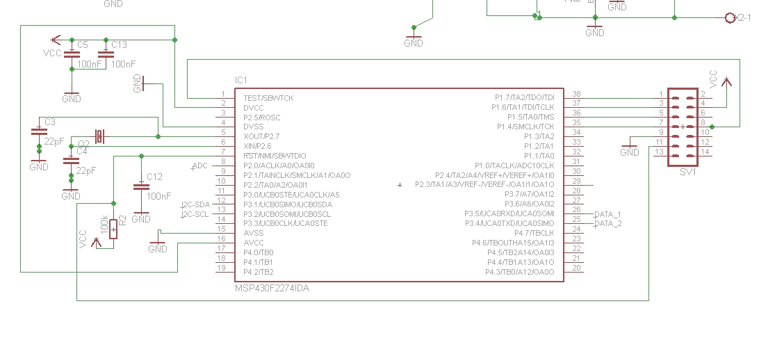

Hilfe bei MSP430 Schaltplan
OP #1309367
Hallo!
Es geht um die Standardbeschaltung vom Controller, desweiteren um die
JTAG-Anbindung, die nämlich nicht funktioniert. Was ich jetzt noch mal
machen werde: Erneut feststellen, ob der Controller Spannung bekommt,
Quartzsignal messen.
Danke für Anregungen oder Fehleraufzeigungen!
Persönliche Seite
Maik F. schrieb:
> Der 100n Kondensator am Reset ist vllt. eine Problemquelle. Allerdings
> ist diese Einschätzung aus dem Bauch heraus getroffen.
Er ist es. Laut der Applikationsschrift slau157h S. 27 darf dieser
Kondensator bei Controllern, die die Spy-Bi-Wire-Schnittstelle
unterstützen, auch dann nicht größer als 2.2 nF sein, wenn das
"parallele" 4-Draht-JTAG genutzt wird.
