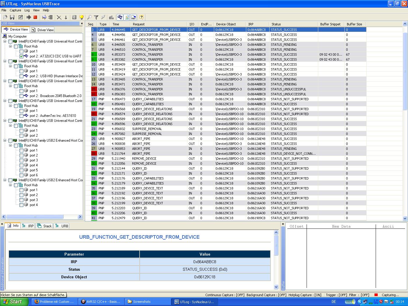

Mein Tipp währe es sich die Enumerierung eines EVK1101 und deines Boards
mit einem USB Monitors aufzuzeichen. Danach kannst du beide
Enumerierungen vergleichen und schauen was sich verändert hat.
OP

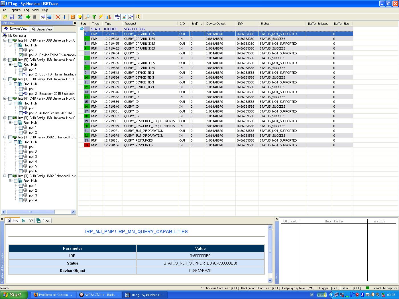

Hallo sepp und die anderen,
ich habe mit USBTrace einmal die Vorgänge während des Einsteckens des
EVK1101 (siehe evk1101.jpg) und des Custom-Boards (customboard.jpg)
aufgezeichnet. Leider bin ich nicht so bewandert mit dem USB-Protokoll
bzw. mit der Funktionsweise der Deskriptoren.
Evtl. könntet ihr euch die beiden Screenshots einmal kurz ansehen, und
mir mitteilen, was eurer Meinung nach im Falle des Anschlusses des
Customboards schiefläuft. Vielen Dank.
Irgendwie schafft es WinXP im Falle des Customboards nicht den Request
"GET_DESCRIPTOR_FROM_DEVICE" auszusenden, sondern beginnt stattdessen
mit dem Request "QUERY_CAPABILITIES". Worauf könnte dies evtl.
hinweisen? Was meint ihr? Er scheint überhaupt gar nicht erst dazu zu
kommen den Deskriptor auszulesen, sondern scheitert schon vorher. D.h.
es würde wahrscheinlich nichts bringen in den Sources
"usb_descriptors.h(.c)" herumzufuschen, da er ja soweit überhaupt gar
nicht vordringt, oder?
Ich bin euch für jede Anmerkung dankbar.
